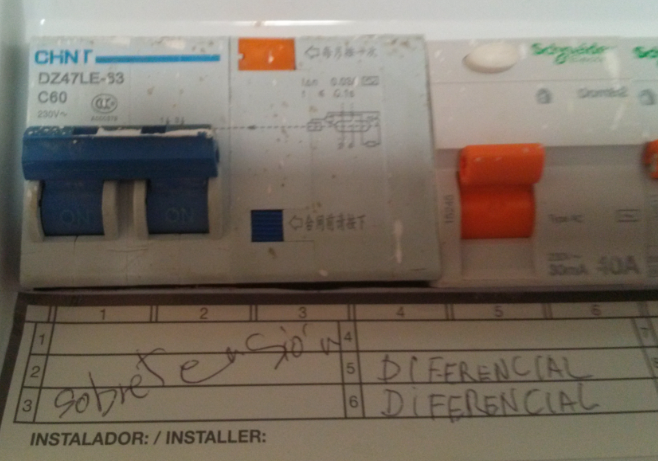

Voy a intentar (no sé si lo conseguiré) adjuntar la imagen de mi diferencial y de mi sobretensión, simplemente para que me digáis si son de verdad el diferencial y el sobretensión, así tal y como está puesto, ya que eso escrito me lo puso el electricista que os comento, y lo mismo me quería engañar.
Gracias de antemano por las respuestas, y perdón por venir aquí de repente a soltar esta parrafada.
¿Son esos de verdad el sobretensión y el diferencial tal y como están puestos?

El "chino" que se ve a la izquierda no es un "sobretensión" sino que es un diferencial (barato) que yo cambiaría inmediatamente. Para
que funcione como "sobretensión" debe de tener otro elemento en el cuadro que lo haga saltar, pero creo que ese sistema de funcionamiento
ya no está permitido (que me corrijan los técnicos en la materia si estoy en un error)

La protección de la izquierda como comentan, es un diferencial (tiene su esquema grabado), y ademas malillo.

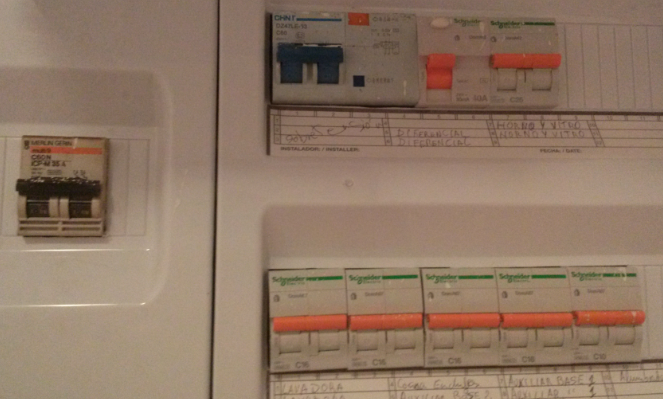

EDITO: Añado fotografía del cuadro completo... Además, ando viendo vídeos en youtube que me están aclarando algunas cosas, pero vamos...

A tu pregunta sobre si estas protegida contra sobretensiones externas (permanentes y transitorias) la respuesta es NO.
Los térmicos protegen contra sobre intensidades (amperios) que se producen en el cableado que sale de cada uno de ellos.
Donde debería ir el detector de sobretensiones te ha puesto un diferencial de muy baja gama, lo cual me da que pensar... Te han cobrado el detector de sobretensiones??
El diferencial ese a la basura y que te expliquen esa instalación porque ap parecer cumple normativa pero es absurdo que tengas dos diferenciales (en serie entiendo....)

Realmente si es un diferencial, pero es mas que ello; Este es un interruptor automático con bloque diferencial (así es como lo llama CHINT)... La verdad esque esto no es un sobretensiones ni de coña... Tu cuadro no tiene protección sobre tensiones...
Yo, por lo menos en mi zona, monto bastante la marca y la marca CHINT, y la verdad, todo hay que decirlo, no es sneider, ni ninguna marca con mas fama y poder... pero la verdad esque es bastante buena (para mi punto de vista)....
Supongo que lo habrá puesto como si fuera el IGA (si el de la izquierda es un ICP, ya que no lo veo bien en la imagen, pero lo supongo porque está a parte... y probablemente precintado), aunque la verdad no tiene mucho sentido esto de poner este modulo como sobreintensidades, es una equibocación ya que no hace esta tarea...
Si metieras una inspección, que sepas que llebas las de ganar, porque el montaje está mal, que lo sepas...
La verdad, yo soy partidario de ponerlo todo de un mismo fabricante y no mezclar (como tienes en tu instalación, pero tampoco se acaba el mundo, la verdad)...

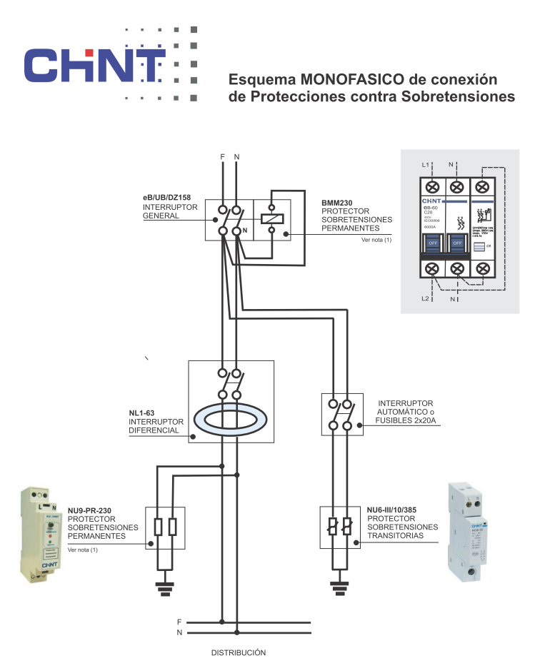

Te lo mando a continuación, por si te sirve de ayuda
Es mas si os fijais bien, vereis que la estetica es muy parecida, aunque en realidad no tiene nada que ver el sobretensiones permanente, con el automatico-diferencial que hay puesto... Por lo que lo mas seguro que haya pasado es que el propio instalador no tiene ni idea (el que te ha instalado, no hablo del que te ha firmado), y seguramente se haya equibocado por su propia estética y te haya puesto lo que no es, es mas aunque debería de haberse dado cuenta por ver solamente el boton de prueva de tierra pero en fin....
