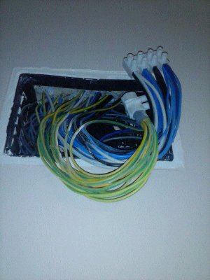

Instalé un logo de Siemens en mi cuadro de distribución y quiero usar una salida para conectar una ventana eléctrica del comedor para que se abra cada mañana y se cierre por la noche automática.
Tengo esta caja y me preguntaba como podría identificar que cables són.

Re: Identificar cables ventana eléctrica
07 Jul 2014, 13:21
Sin tocar nada haz una marca en cada uno de los cables de tierra, con un rotulador indeleble, mismamente a la entrada de los
tubos y luego tira por el cable de tierra en la caja donde está el motor de la ventana. Posiblemente se mueva poco el cable, pero
lo suficiente como para dejar de verse la marca y localizar el circuito...
07 Jul 2014, 21:14
yo me he topado con ventanas y persianas.
normalmente si es una ventana con persiana van 5 hilos .
si no puedes mover los hilos como dice hefner ,metele corriente , tedioso pero factible
Turnedo
07 Jul 2014, 23:15
Muchas gracias.
Es una persiana perdon..
