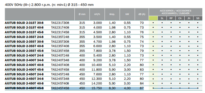

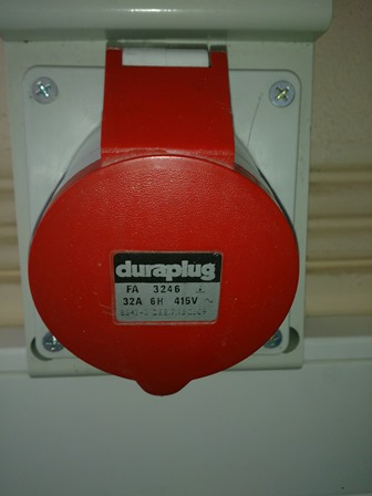

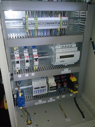

vale, hemos cmabiado el ventilador de habitaci'on y ahora tenemos una fuente trifasica de 400V. Esta semana vendr'a un electricista a hacer la instalacion del circuito independiente, el caso es que tenemos algunas piezas de otro circuito que creo que sirven, os adjunto la imagen. Tambi'en os adjunto la toma de corriente y el modelo del motor/ventilador.

En ese cuadro cabe perfectamente la apartamenta necesaria para un arranque directo o uno estrella - triangulo
Borja

Ten en cuenta que si vas a hacer un arranque estrella - triangulo, la tensión de red debe ser la misma que el motor en triangulo. Si tienes 400 V necesitarás un motor 400/690 V. Quizá siendo de 4 kW sea a 400 V en estrella, con lo cual no puedes hacer el arranque Y-D, pero lo puedes arrancar directo, ya que tampoco es una potencia grande.

Así mismo ese toma-corrientes que se ve en la foto no es adecuado para conectar un motor, ya que la normativa de máquinas
exige que si hay un toma corrientes de por medio este tiene que tener un bloqueo para impedir desconectar en carga. No obstante
MARECHAL tiene tomacorrientes HOMOLOGADOS que se pueden desconectar en carga...
