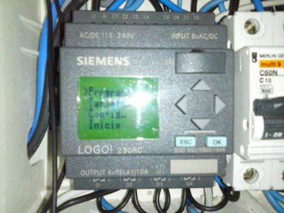

Tengo una persiana eléctrica la cual sube y baja mediante dos pulsadores.
Manresa de conectar :
Los dos pulsadores como entradas I1 y I2
Y dos salidas. Subir Q1 y bajar Q2
o
Dejar los cables tal como están, los pulsadores conectados al motor y tirar dos cables nuevos directos del motor a las salidas
És posible?

se puede hacer , todo depende de como kieras activar las salidas del automata,recuerda poner la misma fase a la salida (si quieres k todo funcione correcto y no hallan saltos de diferencial)para poder actuar las persianas desde pulsador y automata indistintamente

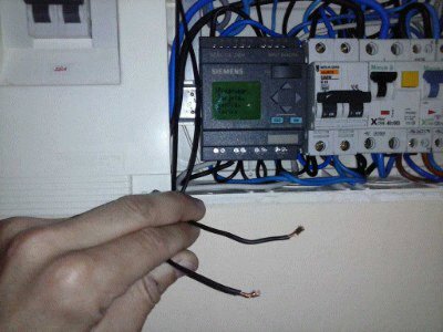

Turnedo
Re: Conectar persiana eléctrica a logo
13 Jul 2014, 14:58
Gracias rafa.
Lo que quiero es subir y bajar tal como está ahora con pulsadores manual y luego subir y bajar automático con logo.
Pero me salta el diferencial ahora.
Como lo hago.
Enviado desde mi LG-E440 mediante Tapatalk
13 Jul 2014, 15:08
me puedes mandar una foto del logo , mejor
de todaas formas imagina k el logo es un contactor pues bien tendras entrada de fase y neutro de alimentacion del logo ,luego tendras en trrada y salida de circuito de potencia ,pues a la entrada tienes k usar mismo circuito k alimenta la persiana
rafaseten
Mensajes: 200
Ubicación: Cádiz
Ubicación: Setenil
13 Jul 2014, 15:23
Es este el esquema de tu logo :solo k si tu logo resiste la carga de la persiana podrás prescindir de los reles, si no es así pon un rele en la caja de la persiana y manda 2 hilos al logo uno subida otro bajada y usa la misma fase de salida del circuito de persiana. de esta forma podrás mandar la persiana desde la orden k le des al logo y desde los pulsadores, espero te sirva (actualmente te saltan 2 diferenciales ,porque has mezclado neutros en maniobra o salidas)corrijeme si me equivoco
Turnedo
13 Jul 2014, 15:48
Como ves, tengo dos cables que vienen directos del motor. Subida y bajada.

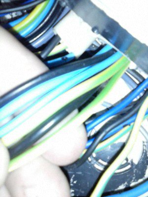

Turnedo
13 Jul 2014, 17:11
Es curioso. Paso dos cables por un macarrón dónde hay más cables y me salta tu...
Harmonicos?
Turnedo
13 Jul 2014, 17:52
Qué raro. Lo que comentaba antes, me salta el diferencial al pasar dos cables nuevos y conectarlos por el siguiente macarrón. Debe ser problema de Harmonicos, interferencias????
Esos mismos cables los conecto fuera del macarrón y me funcionan.
Como se observa, el macarrón está lleno de cables y es raro de que me salte el diferencial al pasarlos por aquí.
PORFAVOR una ayudita...
13 Jul 2014, 18:02
Armónicos no, interferencias sí. Si pones muy juntos cables de alimentación y cables de maniobras como son los de las salidas del LOGO! existe la posibilidad de que el cable de alimentación perturbe el de maniobra. Si te es posible, llévalos por una canalización diferente o compra cable blindado para evitar esas interferencias.
