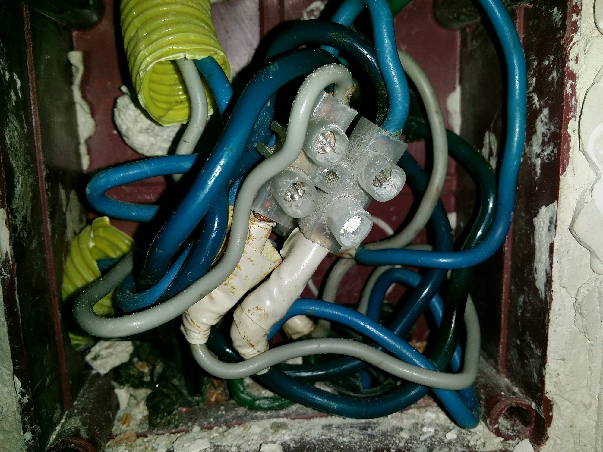

Hola que tal!!!
Tengo una vivienda con una instalación eléctrica bastante antigua, sólo dispone de dos circuitos con dos mgnetotérmicos de 15 y 20 amperios y toma de tierra única en lavadora y calentador de agua.
Teniendo en cuenta que el circuito que más carga conlleva es el de 20 amperios, porque lleva a todos los aparatos de cocina, tomas de corriente generales y aire acondicionado slip. El otro de 15a sólo lleva algún enchufe cómo la nevera y el extractor y el alumbrado...
Quería saber si por las cajas de derivación que os muestro a continuación podría separar las tomas de la cocina con otro magneto distinto de 20amperios (cable de 6mm2 será demasiado gordo para esos tubos),
Otro térmico de 16a para el aire acondicionado, y el que soporta actualmente las tomas de la cocina y las demás de la vivienda bajarlo a 16amperios. Del circuito de iluminación que lleva actualmente térmico de 15a, se quedaría tal que así...
Se que en ningún caso cumple la actual normativa vigente, pero dado las circustancias económicas que supondría una completísima reforma eléctrica, por lo menos haciéndolo así quedan liberados los circuitos compensando las cargas y evitando riesgos de calentamiento y demás...
A parte me gustaría cambiar todo el cableado actual de la inslación, por flexible ya que cómo podréis comprobar es cable rígido antiguo y está bastante deteriorado y el aislante de alguno de ellos presenta desgaste por calentamiento.
GRACIAS
Esta caja de empalmes supongo que es la caja principal de conexiones de la vivienda, puesto que en la ficha visible se aloja los hilos de los enchufes de tres habitaciones, cocina y salón (todos del circuito de 20A) He ido desconectando hilo a hilo comprobando a donde corresponde cada uno. Detrás hay otra ficha que no se ve bien que lleva algunos puntos del circuito de 15amperios

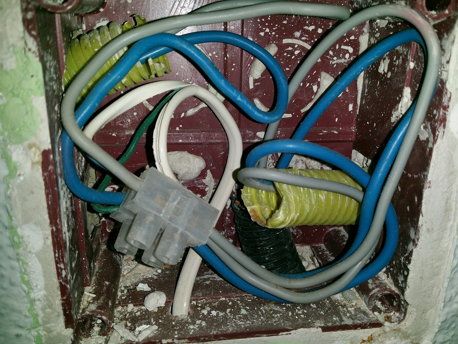

Esta segunda caja pertenece al dormitorio principal y lleva los cables del mismo, y de los dos otros dormitorios (circuito de 20A)
HAY MUCHAS MAS CAJAS DE DERIVACIÓN PERO SON MUY PEQUEÑAS Y PERTENCEN AL CIRCUITO DE ALUMBRADO DE 15A

buenas, aunque consigas llevar al cuadro alguna linea mas, piensa que el tubo por donde pasa se va a llenar de cables, y si se calientan no "respiran"... no me acuerdo en que itc esta la del diametro de tubo con la cantidad de cables, pero piensa que por lo que dices, quieres llevar como minimo 4 cables (sin contar tierras) mas de 2,5mm para el de 16 A y 4mm para el de 20 A.
no creo que pasen por el tubo....
10A con 1,5mm
16A con 2,5mm
20A con 4mm
25A con 6mm

Compañero, el diametro de los tubos cómo podrás ver en las imágenes es algo sobrado, y en esas fotos pasan dos cables de 4mm2. Tierras no hay porque las tomas del calentador y lavadora son las únicas de las que se dispone de tierra y van con un tubo aparte y bajan por una caja de la puerta de la entrada, Además no creo que ni siquiera cumplan ni con la protección que debería de tener a tierra, he medido con el tester entre fase y tierra y marca 0, cuando tengo entendido que tiene que dar el mismo resultado que entre fase y neutro.
Por un mismo tubo cómo verás en las imágenes no pasan más de dos cables, porque al ser una instalación antigua los enchufes de las distintas habitaciones se van empalmando entre sí, de las tres habitaciones que tengo salen sólo dos cables (fase y neutro), luego desde otro tubo sale otros dos que son los que alimentan a las tomas de la cocina, y después otro tubo que alimentan las del salón... Después van conectados a esa fichita de empalme que veis con el aislante blanco y posteriormente salen los cables directamente hacia el magnetotérmico de 20A.

Si, 2 cables mas de 4mm si, pero segun leo, creo que quieres 2 de 4mm para las tomas de la cocina y otros dos de 2,5 para el aire, no? o lo he entendido mal? Por eso te decía lo de que quieres pasar 4 cables mas, y aunque parece que si que pasen, igual pasarian algo justos, no?
A simple vista no lo aprecio bien, pero para asegurarte haz la prueba y pon unos rabillos de 2,5 y de 4 y a ver que tal pasan
Si lo consigues, el resto está chupado

Efectivamente es cómo dices, pero fallas en un detalle...
El tubo que viene del enchufe del aire acondicionado es otro al de la cocina, es decir tubo con fase y neutro de 4mm2 desde la cocina hasta la caja principal (ver primera foto) y de ahí se empalma con otros dos de 4mm2 para pasarlos por el tubo que va hacia el cuadro que estará ocupado por dos cables de 2,5mm2.
El tubo amarillo de la izquierda viene de las habitaciones y el de arriba de las tomas de la cocina. Yo creo que si que cabe aunque algo justillo... De todas formas antes de que se desintegren los cables de los circuitos por sobrecargas, debido a que usaré calibre apropiado con su protección magnetotérmico no hay riesgos no :oops: ??
