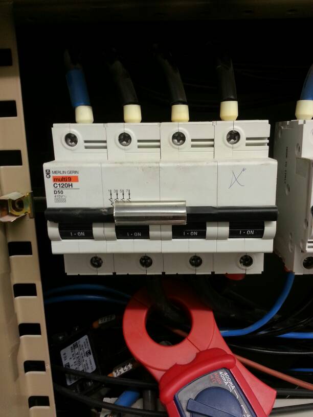

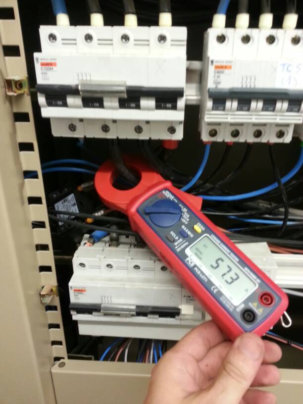

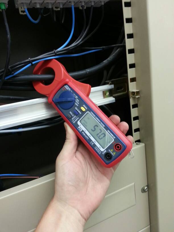

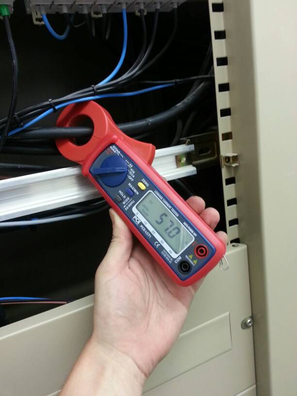

hola. hoy me encontrado en el cuadro eléctrico de un cliente con una averia un tanto extraña. me dispinia hacer el mantenimiento preventivo y solo entrar al cuartito se oia un ruido, de bobinado que venía de un magnetotermico de 50A curva D, abro la tapa y el magneto estaba ardiendo pinzo las fases y 57A por fase entiendo que es curva D y tarda mas.. pero no salta.. lo mqs raro es que aguas arriba la sección es 16mm2 y aguas abajo creo 25mm2 los cables muy calientes y me dicen que lleva mucho tiempo asin.. que opináis HEFNERy compañía..

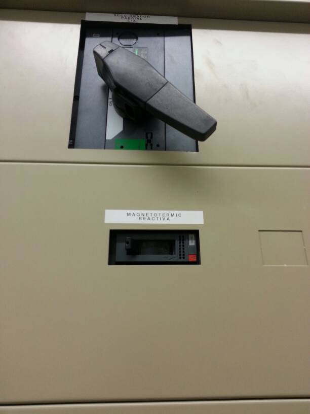

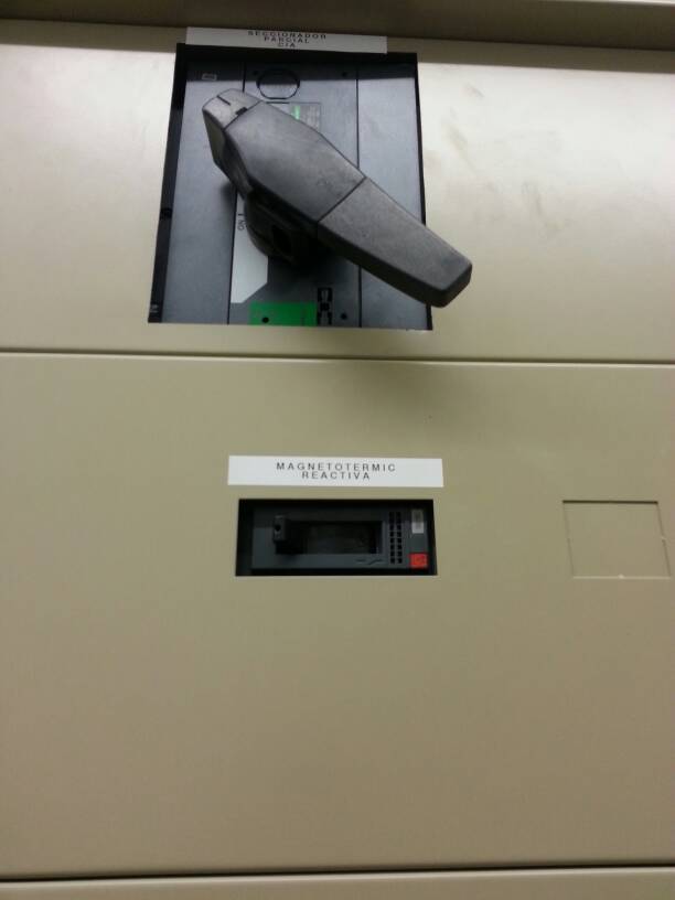

esta rotulado como energía reactiva, no e tenido tiempo de mirar mas..

Re: ayuda urgente
27 Ago 2014, 20:05
No puedo visualizar las fotos, pero el que estén pasando por él un 15% de su In y no dispare tampoco es como para asustarse. De ahí
que tenga ese ruido característico de la bobina magnética. También puede suceder que los contactos hayan quedado pegados. No trates
de dejarlo fuera de servicio sin utilizar guantes dieléctricos. Y si pertenece a una batería de condensadores es lógico que caliente mas...
