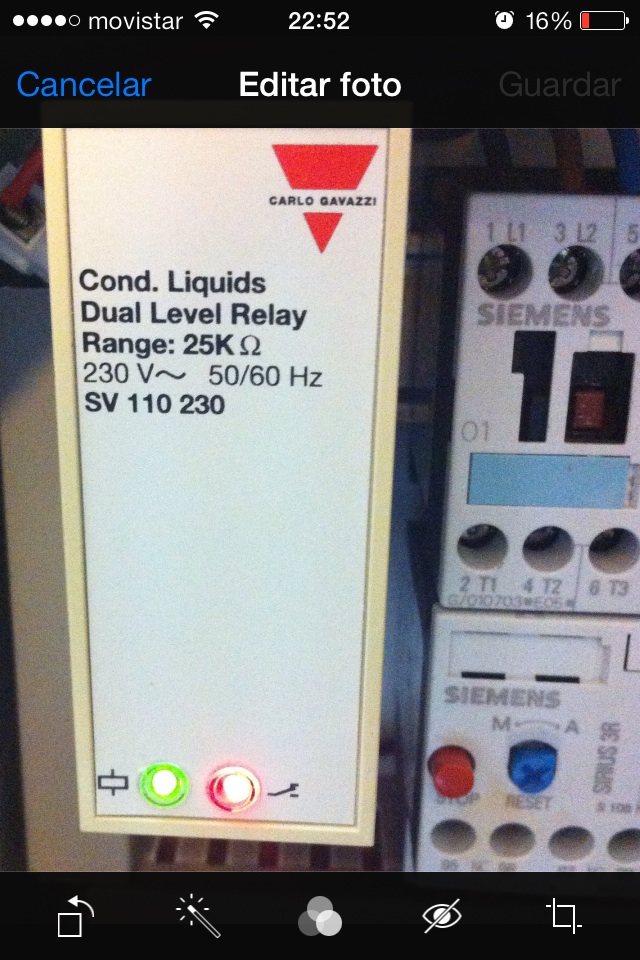

Hola muy buenas noches espero me puedan resolver la siguiente duda:
Resulta que tengo instalado un controlador de niveles que funciona con la sonda triple (una Max, una Min, una común) la cual me controla el máximo y el mínimo de un pozo. El agua lo bombeo a un aljibe grande el cual en su día no me hizo falta realizarle la maniobra automática para que se me llenara sólo ya que es una casa de fin de semana y con llenarlo hasta arriba ya no necesitaba más agua. Ahora bien después de unos inventos para el riego y otras historietas ahora si que me interesa que me haga la maniobra de trasvase es decir cuando el depósito me llegue al mínimo que se me ponga en marcha la bomba del pozo. El tema esta con ese controlador de nivel puedo usar otro tipo de sensor (cocodrilo , boya) o tengo que utilizar la sonda triple?si es que si la salida del sensor a tres hilos directamente al borne donde iría la sonda de máximo?que es la que quiero controlar con otro tipo de sensor?no se sí me he explicado bien muchas gracias de antemano adjunto modelo y foto GRACIAS!!!
