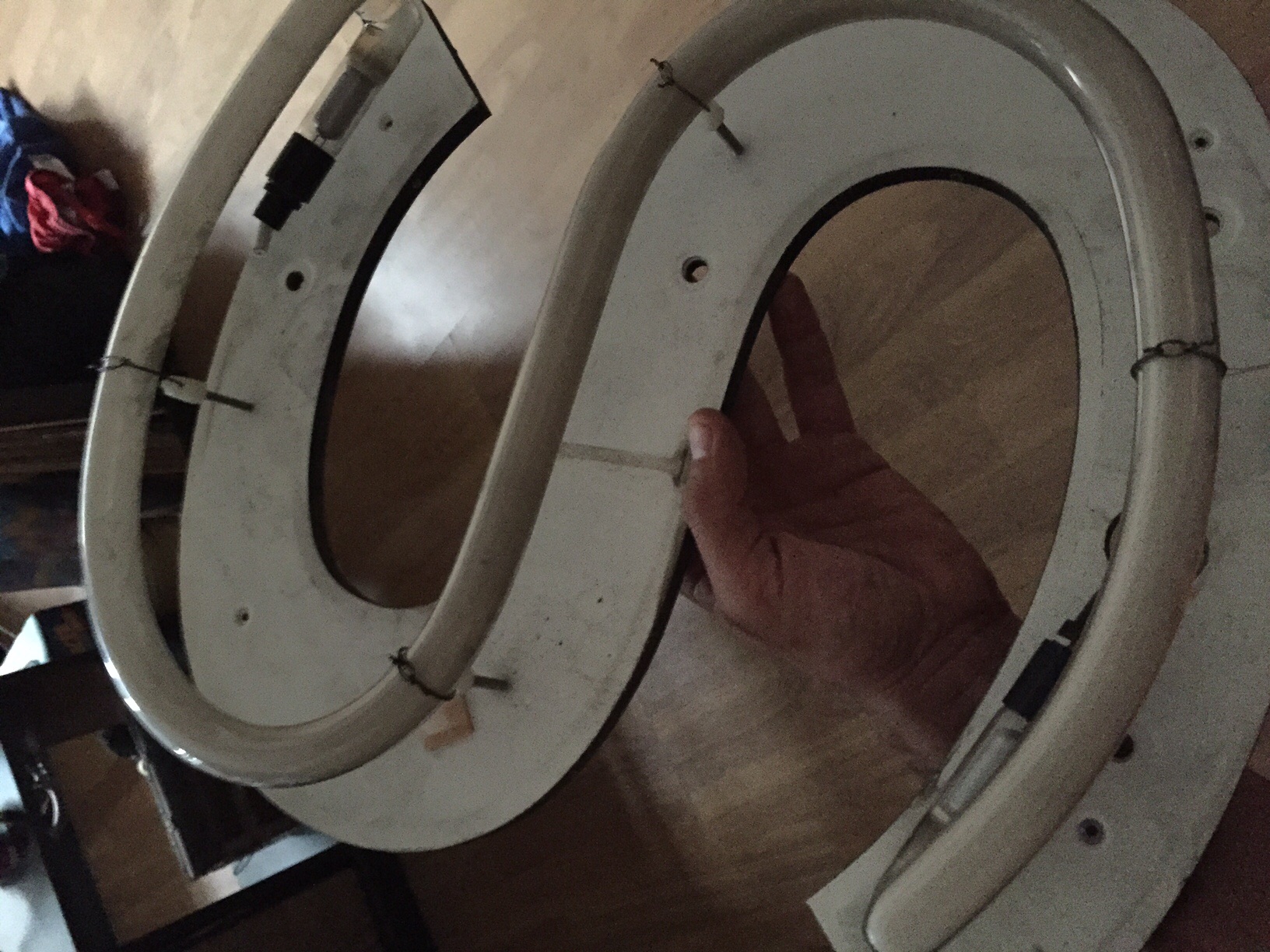

Letra neon letrero . Que necesito para darle luz
01 Nov 2014, 11:55
Hola , alguien sabria decirme como puedo enchufar esta letra a la corriente de casa ? Necesito un adaptador ? O un transformador ? No tengo ni idea pero me encantaria darle un poco de vida . Muchas gracias.

Hola acabo de bajar un equipo de neon y por lo que vi va conectado a un trafo si no me equivoco, pues en su placa se leia que tiene una salida de 9000 v con poco amperaje o una bobina para encienda el gas neon

Muchas gracias por la respuesta. La verdad que no entiendo mucho.. No se que es un trafo .. Crec que puedo comprar este material para conectarlo yo mismo ? Vale la pena o es algo muy caro ?

ten mucho cuidado sergi
estas hablando de alta tensión
se conecta el transformador a 220voltios y te da una salida de 9000voltios

alguna vez me toco trastear ese tipo de publicidad y iban en letras de 2 en dos con trafos de 1000 v , cuidado con esos voltajes , si conectas a las salidas has de hacerlo con cable siliconado y espesor adecuado para ese voltaje, yo preguntaría a alguien que haga rótulos luminosos el te podrá informar del trafo y el cableado .. espero haberte alludado

Si , eso voy a hacer . Muchas gracias por las respuestas . Preguntare en una casa de rotulos lo que me cuesta toda la conexion , sino lo dejare sin luz. Gracias de nuevo
