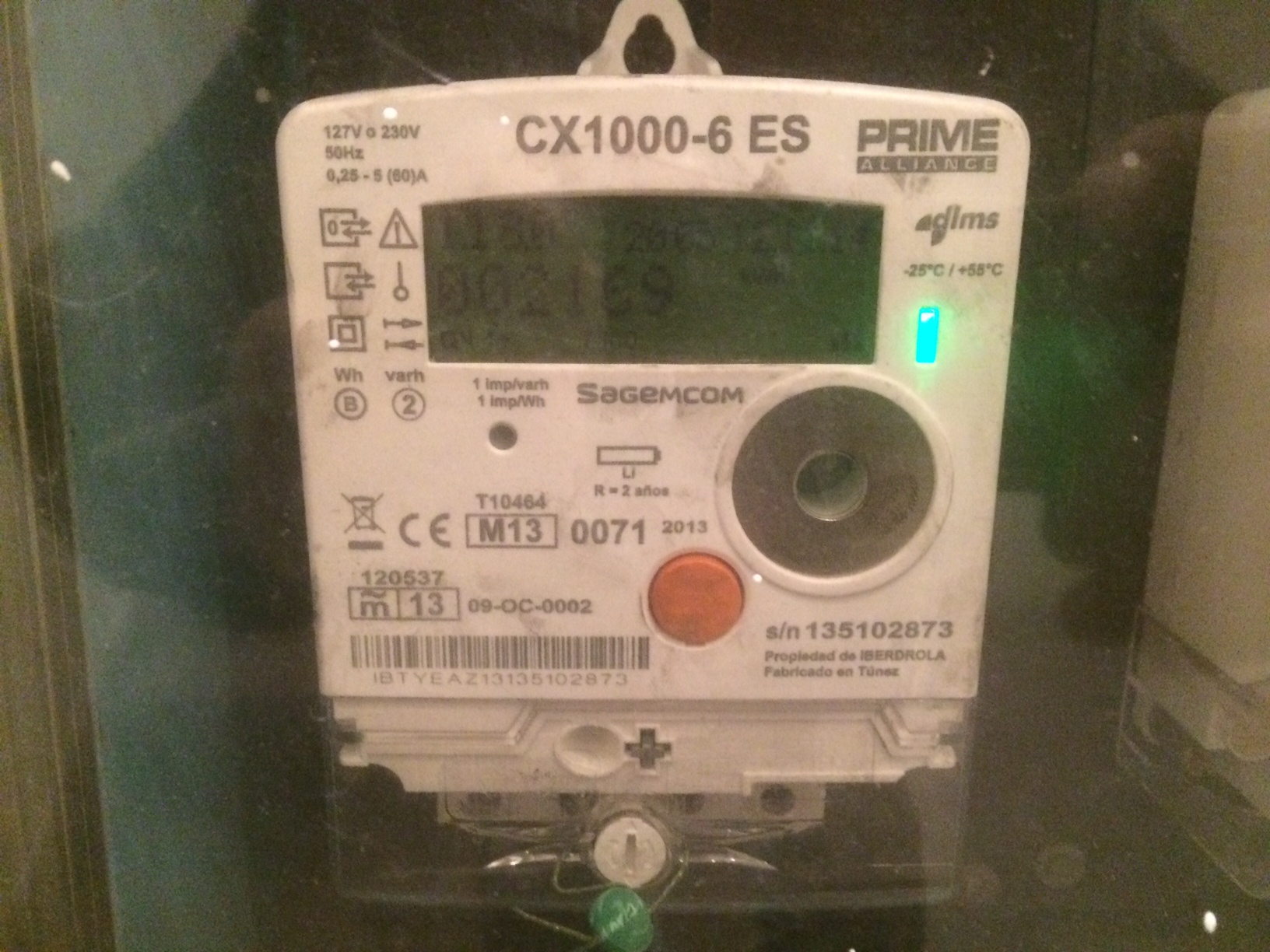

Buenas tardes:
¿No tendrás por casualidad un contador digital con ICP incorporado? Porque de ser así lo que corta la tensión es el propio contador con su ICP integrado y al cabo de un rato reengancha.
Probablemente quiera decir que si tienes un ICP en tu casa y está roto o tiene un amperaje mayor del de tu contrato, no cortará cuando tiene que cortar y tenga que recurrir al ICP del contador. Revisa tu factura y compara tu potencia contratada con el ICP de tu casa a ver si coinciden. De no ser así, sustituyelo por uno de ese amperaje.
Una forma de reenganchar el ICP del contador es bajando el IGA de tu casa unos pocos segundos, y después volvíendolo a subir. El contador detecta el cambio de la resistencia a infinito y rearma.

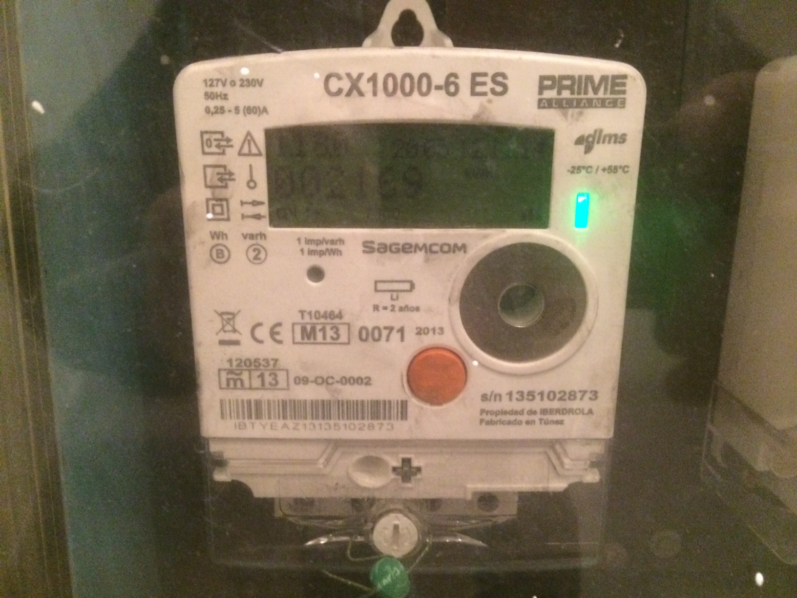

Hola de nuevo.
Voy a adjuntar unas fotos del contador y el cuadro de mandos de casa por si sirve de ayuda.
Si se necesitan con mejor calidad me decis e intentaré por todos los medios hacer las fotos con mas calidad.
Litrizgz, no sé si tiene instalado el IPC. ¿Cómo puedo saberlo?

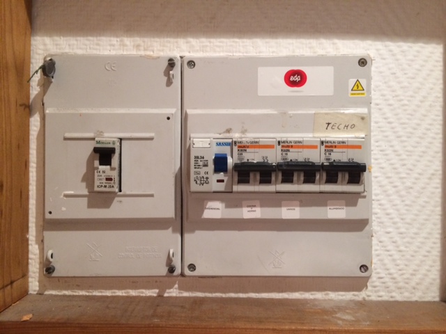

Va otra foto

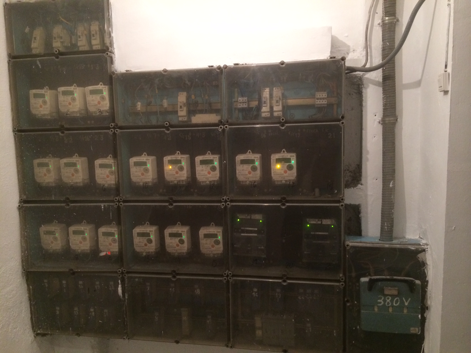

13 Nov 2014, 10:39
Otra más: Contadores de la comunidad

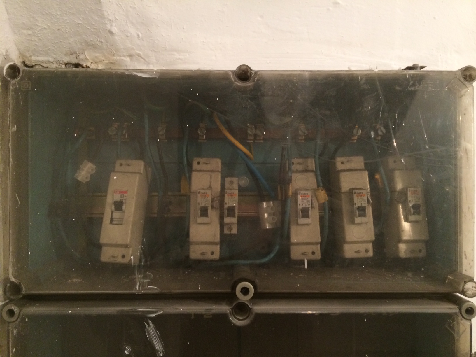

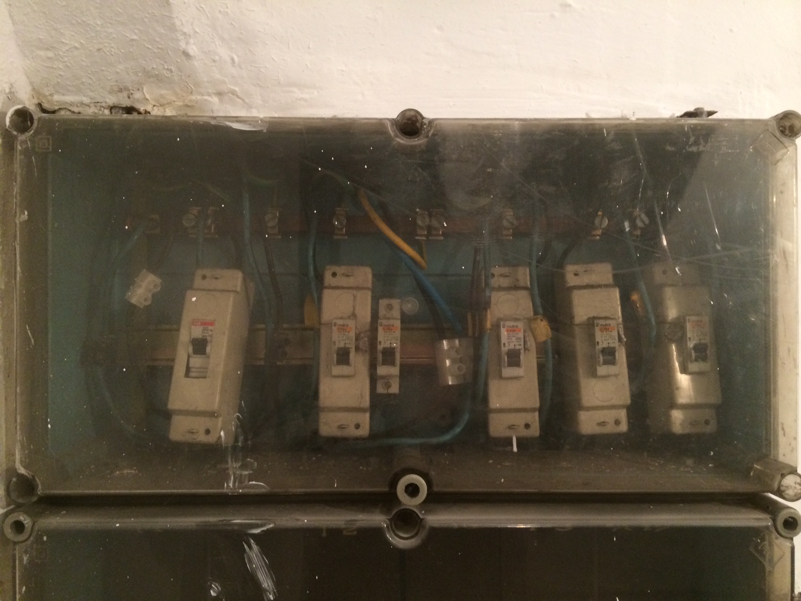

13 Nov 2014, 10:41
y ya la última de unas conexiones, pero no se si corresponde a mi contador ¿Cómo puedo saberlo?
Muchas gracias y espero no acaparar con tanta foto y pregunta.
djskala
Mensajes: 24
Registrado: 20 Ene 2014, 13:38
Re: Se va la luz pero no saltan los plomos y vuelve sola
13 Nov 2014, 14:52
Gozomazo escribió:
Va otra foto
Segun se ve en la fotografía, tienes un ICP de 20 A o sea 4,4 KW. ¿Qué potencia tienes contratada? Miralo en una factura y nos cuentas.
Quizas tenga menos potencia contratada y te salta el ICP del contador digital como te han dicho más arriba.

Hola de nuevo
En la factura pone:
Potencia contratada: 4,60kW
