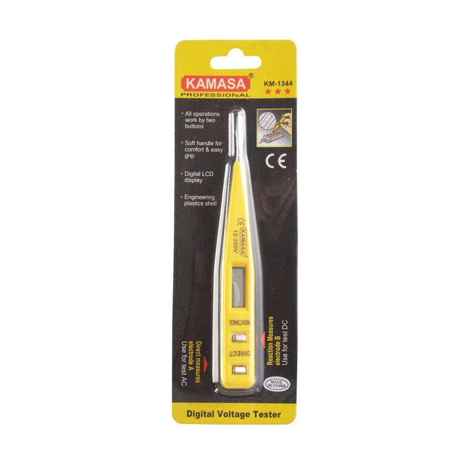

Yo no tengo un polímetro. Tengo un destornillador piloto digital, que me indica los voltajes. Tiene dos botones. Uno es "Inductance" y el otro "Direct". Al colocar el destornillador en un cable, si pongo el dedo en Direct, me sale 220V. Pero si toco el boton de Inductance, me salen 110V.
Este es el Destornillador Piloto en cuestión.

Referente al comprobador:
Cuando pulsamos botón "Direct" y tocamos con el destornillador una parte metálica de un circuito eléctrico.
Nos debe dar la tensión que hay en el circuito.
Por eso no me cuadra que te de 220V cuando has pulsado direct.
Deberias de conseguir un polimetro y asegurarte.
Cuando pulsamos el boton de Inductance:
Esta función detecta el campo eléctrico creado al pasar una corriente eléctrica a través de un circuito.
En definitiva,sirve para ver si esta pasando corriente por el circuito.

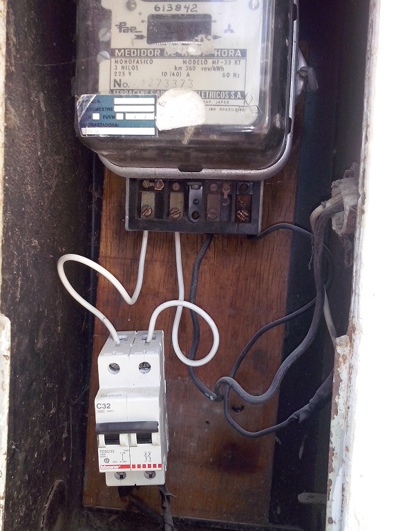

Quiero adjuntar la foto que le he tomado al contador.
Como podrán ver, han puesto una llave termomagnetica antes del contador; pero al reves !!!.
Será por eso que no tengo un cable neutro?
En el recibo de electricidad, me dice que me llega corriente "monofásica" de 220V - BT
Ojalá puedan ayudarme en este lio. Gracias por su tiempo.

Buenos días:
El que esté conectado de aguas arriba a aguas abajo o de aguas abajo a aguas arriba es indiferente, el IGA protege igualmente.
