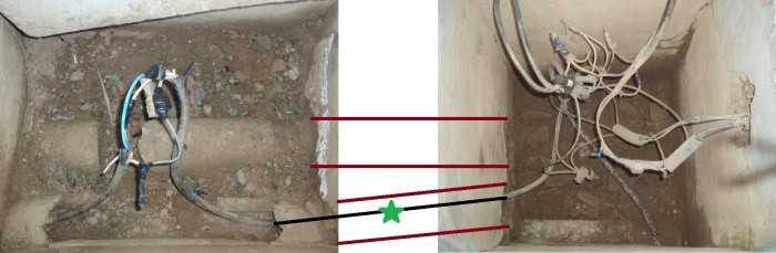

Necesito ayuda en el sentido teorico del asunto.
Estas dos arquetas estan conectadas mediante tubos de cemento de unos 40m de largo y por uno de ellos va el cable maravilloso que da servicio a 4 casas, entre ella la mia.
Yo he ido vaciando las arquetas de tierra, pero no he podido sacar la graba y tierra de los tubos, que seguro que llevan mas de 15 años acumulando un tapon del 15.
¿Como puedo vaciar las tuberias?

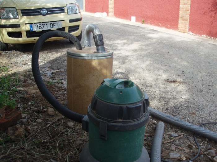

Pues este es el invento que me tuve que hacer, ya que en las arquetas hay arena como para rodar una peli del desierto y algo mas.

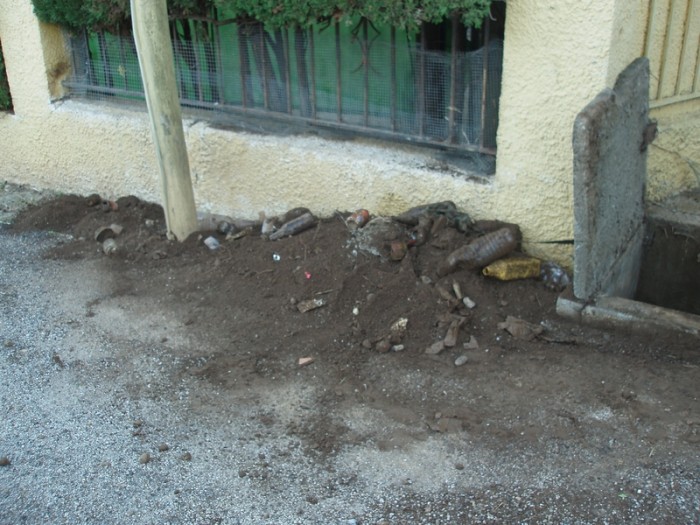

Y con ese invento salio todo esto que al vecino que tiro la mierda le dije: "mira lo que ha salido de la arqueta"
Su respuesta fue: "si, hay que ver lo guarra que es la gente"
Tengo una Bosch de esas que chuflan agua por un tubo y quitandole el invento a la aspiradora de liquidos podre sacar algo de la graba que tiene, porque con el paso del agua, la arenilla se va y queda una graba compactada de lo mas lindo.
Seguire abierto a nuevas aportaciones, si alguien tiene un topillo me vendria muy bien.

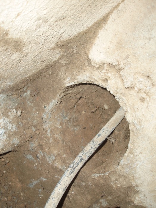

Le meti la manguera el otro dia, abrimos el grifo y le metimos un monton de agua, pero por el otro lado no salio ni una gota, ni se noto que habia agua, estamos hablando de casi 40 metros.
Para mas inri la luz bajo de 190v a 180v en unos minutos, creo yo que causado por el agua ya que a mitad de esa tuberia debe de haber otro empalme, los cables de la izquierda no son los que salen por la de la derecha.
Esperemos que los 40 metros no esten atorados y sean solo un metro o poco mas.
Ese es el tubo en cuestion y para colmo tambien se ven raices, esto va a ser duro.

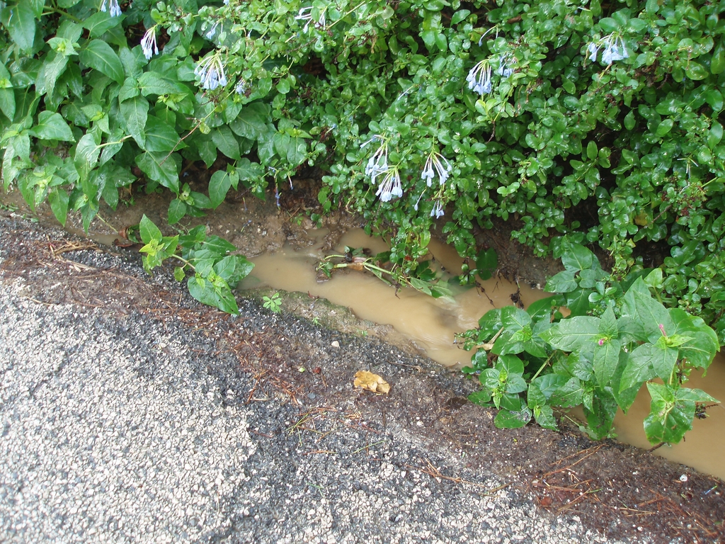

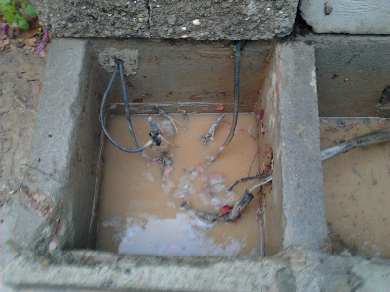

Despues de mucha agua y de librarnos de los tornados por algunos metros, parace que algo de suerte he tenido.
Aprovechando que habia agua por todos lados, he cogido la maquina y le he colocado la rata para desatascar tuberias a ver que pasaba.
Pues despues de un ratito metiendo agua por un tubo, jejeje, ha empezado a salir por el otro lado, pero no por la arqueta, si no a mitad de la calle por una rotura de la tuberia de cemento que se esta desmenuzando.
¿Que ventaja le veo?
Que ya me falta menos para llegar a la arqueta del final y parece que esta bastante "limpia" para poder pasar depues un tubo de esos rojos.
Aunque no se aprecia, despues de meterle agua por los tubos, esta se va rapidamente como se ve por la marca de "espuma" en las paredes de la arqueta.
