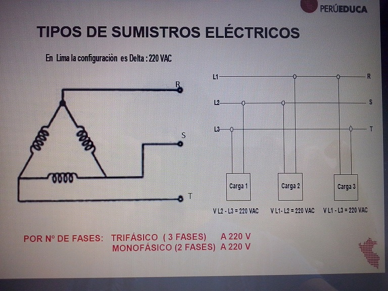

Aqui estoy de nuevo con el tema que anteriormente expuse. El de Dos Fases. Bueno, primero recordare que aqui en Lima-Perú la Configuración de la Electricidad es esta del dibujo:
Según puedo entender, me llegan 2 fases (Monofasico) a 220V.
Acabo de hacer una lectura con el tester en los cables que me llegan desde el Contador al IGA y me dá una tensión de 223, 225, 221 y así va variando. No baja de 220 ni se pasa de 229.
Pero al poner la punta del tester a un clavo incrustado en la pared que sostiene los tubos que suben desde el cuadro principal, clavo que limpie de óxido; y la otra punta del tester a cualquiera de los cables de acometida, me da una tensión de entre 203 y 211 Voltios.
Estuve conversando la otra noche con un electricista, que me dijo que a lo mejor era que la corriente que me llegaba era Bifásica. Cosa que no lo es, segun esa configuración. Y además porque en la factura de electricidad, ponen Monofasico. Entonces el me dijo que haga la lectura que acabo de hacer. Una punta del tester en uno de los cables y la otra punta del tester en la tierra física. Me tendría que dar 110V. Pero ya ven que no es asi.
Porque me salen esas lecturas? Es cierto que me llegan 2 fases sin Neutro? Existe alguna fuga de electricidad por algun sitio?
