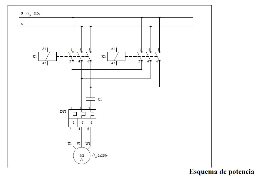

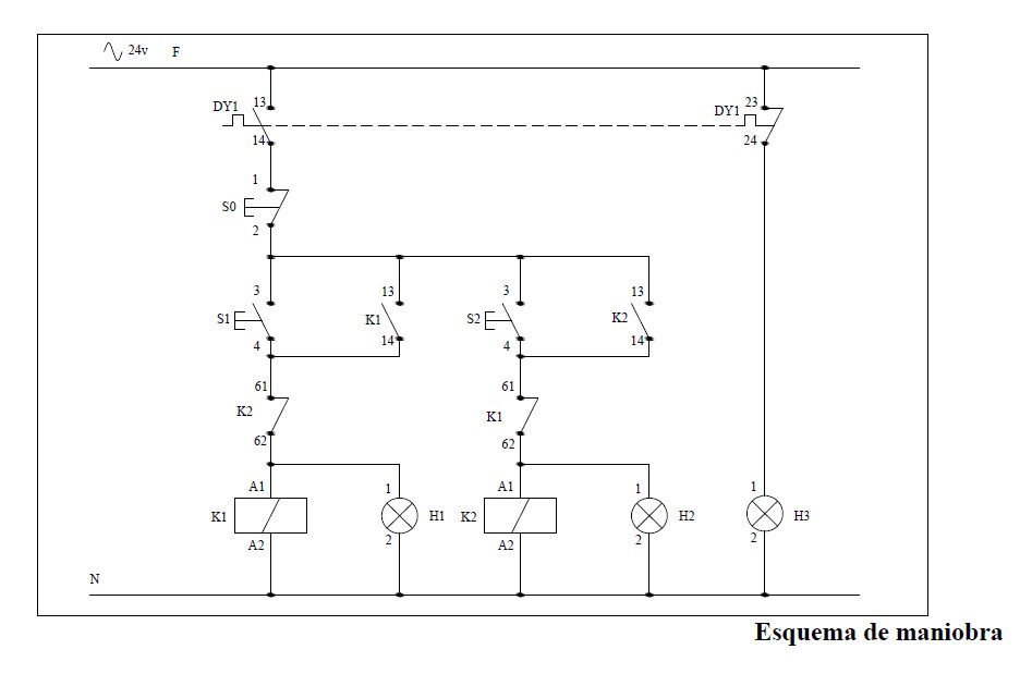

Hola buenas tardes hace tiempo que no paso por aqui, os cuento un poco mi problema, tengo una maquina de amasar carne trifasica a 400V y quiero pasarla a 230V con condensador, esto parece facil el problema es que tengo invertirle el sentido de giro para que gire tanto a derecha como a izquierda, quien me puede pasar un esquema?

Imagino que aparte de saber colocar el condensador, también sabrás a lo que te expones realizando este montaje:
Peligro de dañar el motor por sobre-intensidad
-Una reducción aproximada al 60% de la potencia nominal
-Un aumento del consumo de corriente.
-Ruidos y vibraciones anormales, dadas por el desequilibrio entre fases.
Una vez advertido, aquí tienes el esquema de maniobra y potencia:

Gracias de antemano, se a lo que me expongo y por desgracia es como tu cuentas, segun el esquema que me as dado ¿ se invierten asin las fases? ¿ como va conectado al bobinado?

Efectivamente. De esta manera se invierten las fases.
Las conexiones del motor se tienen que hacer en triángulo por medio de pletinas:
Si nunca has trabajado con motores, mejor que te dimensione el cuadro eléctrico un profesional.
