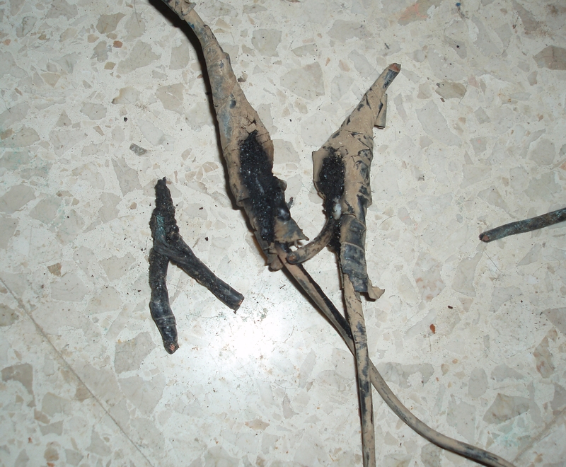

Soldar cables de 25mm2
04 Dic 2014, 22:08
No se si se puede hacer o no, pero tampoco veo que nadie lo comente o lo haga.
Siempre he creido que soldar los cables era mas seguro que conectarlos con empalmes o conectorers con tornillos porque siempre se puede quedar alguno suelto o simplemente oxidarse/ sulfatarse.
No se si por el calor que puede generar la propia corriente podria llegar a soltarlo, teniendo en cuenta que las soldadura de estaño se hace entre los 300º y 400º, aunque yo dudo mucho que un cable se ponga a 350º y siga en pleno funcionamiento.
¿Teneis alguna idea?

Claro que se puede. Es más, yo todo lo que pueda soldar con estaño lo hago y aguantan muy bien los empalmes. Incluso si un día no tienes puntas para los cables los estañas y quedan de cine.
No te imaginas la de cables que he alargado con empalme, estaño y termorretráctil.
Como es evidente, este tipo de empalme es muy efectivo con cables flexibles que disponen de muchos hilos finos ya que penetra muy bien y homogeneiza todo. Si ya te vas al cable rígido o a secciones más gruesas no quedaría tan bien, pero para eso están los manguitos.

A título informativo todos los empalmes por arrollamiento de hilo están prohibidos en España desde el reglamento del año 1973.
También lo está la soldadura blanda; estaño.
El regelamento solo permite los dispositivos espeficicos de conexion por apriete
Aparte de que en derivaciones individuales el conductor no puede llevar empalmes ni conexiones en todo su recorrido

Bueno, pues si no es acorde a normativa le haremos caso.
Lo que esta claro es que al electricista que hizo las diferentes reparaciones y actualizaciones no le parecio buena idea ajustarse al REBT de ningun año en concreto.
Tampoco vio la necesidad de cambiar los cables que se iban "marcando" con la quema de otros, simplemente puso cinta aislante y "pa lante"
