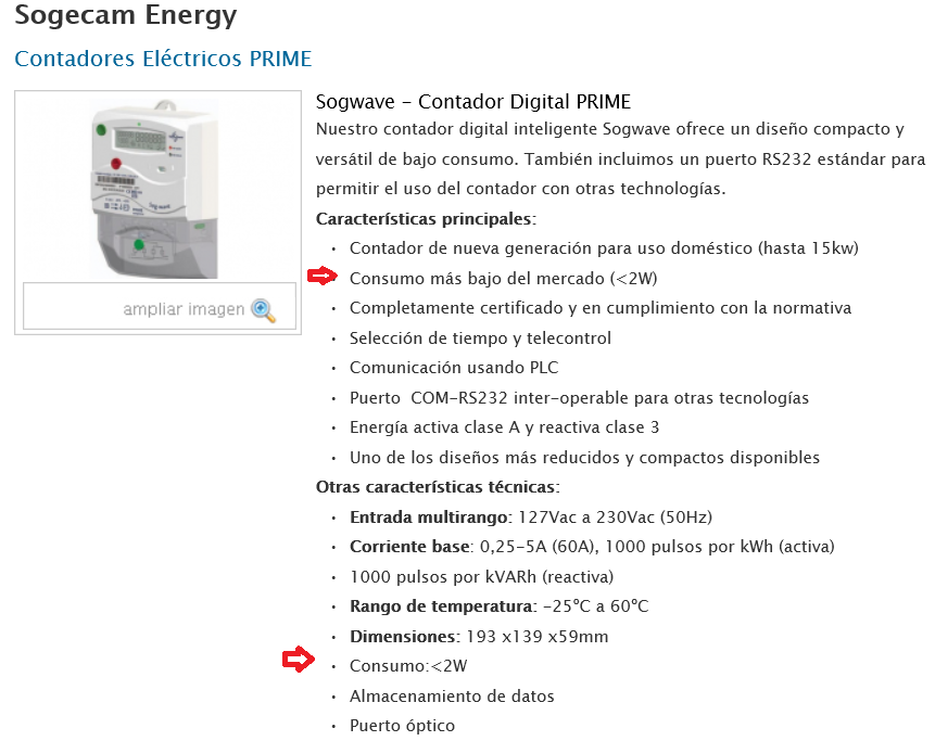

queria hacer una consulta a ver si alguien tiene informacion
cuanto consume un contador digital ( me refiero al consumo solo del contador )
muchas gracias
Re: consumo de contador digital
05 Dic 2014, 13:25
Los de Circutor <2W

Por si hay alguna duda...

gracias por las respuestas
unas cuentas rapidas seria
40 contadores por 2 W por 24horas
serian 1920 watios
si multiplicamos por todos los contadores ¿quien paga eso?
Davmax
Mensajes: 130
Registrado: 27 Oct 2013, 07:24
Ubicación: Lugo
07 Dic 2014, 06:46
Vamos a ver.....
2W x 24 h = 48 Wh dia = 0,048 kWh día
0,048 kWh día = 1,44 kWh mes = 2,88 kWh bimensuales.
Calculado al precio medio de ayer sabado de 0,11 € kWh.
2,88x 0,11= 0,33 euros....cada dos meses....
Quien paga esto? Nosotros, claro...
Quien usa el contador? Nosotros
Quien es el propietario de las instalaciones de enlace y equipos de medida desde la CGP segun reglamento?... Nosotros....
Como es el regimen de uso del contador? en alquiler o en propiedad.....si es en propiedad es un aparato tuyo y pagas su consumo..... Si es alquilado....la responsabilidad sobre el equipo es del titular, pero el mantenimiento no.....y el consumo lo pagas tu.....
Yo lo veo lógico...si el aparato es mio.... Lo que consumo lo pago....
Si el aparato es alquilado....es igual que si alquilo una nevera, o una cafetera....el aparato esta en mi casa, enchufado en mi instalacion, y lo que consuma el aparato lo pago yo....
Si no nos gusta tendriamos que cambiar la legislacion, empezando por el RBT, y el reglamento unificado de puntos de medida.... Pero lo veo dificil.....
