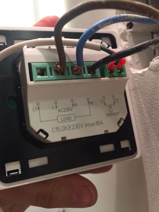

Tengo un tema similar
Un termostato con entradas L1, N1, L y N y somanete tres cables: negro, marro y azul
se que esta mal conectado en la fotografia que adjunto pero mi dia viene en:
el cable negro es de alimentacion, y este termostato necesita 230V, por lo que deberia ponerle doble corriente?? puedo unas un cable solo??o si es necesario ponerle dos, puede ser el mismo cable empalmado?
(seguro que hago preguntas muy tontas, pero no tengo conocimientos)
donde coloco el cable azul y el marron?
gracias!

amparitolafanta escribió:
Buenos dias
gracias!
Coloca el marrón en L1, el negro en L y el azul en N, deja N1 sin nada conectado.
Y asegúrate de cortar la corriente antes de cambiarlos, y cuando lo hagas, asegúrate que no asoman pelitos de cobre fuera de las bornas.
