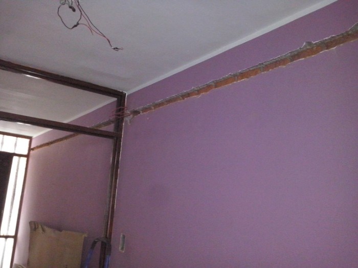

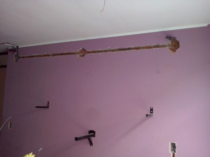

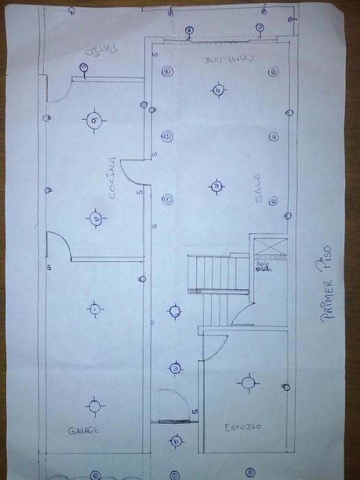

La casa fue construida en el año 1975-76. En los planos originales estaba el plano de las instalaciones eléctricas. Es una casa de 2 plantas, y en la tercera planta hay dos habitaciones, una con baño. Sobre una de esas habitaciones, en un pequeño cuartito de 1 metro cuadrado esta el calentador de agua electrico. Volviendo al plano original, allí esta el tablero principal (ubicado en la cocina), con sus 8 circuitos. Las tuberías discurren por el suelo, paredes y techo. En pocas palabras, esta todo correcto y en orden.

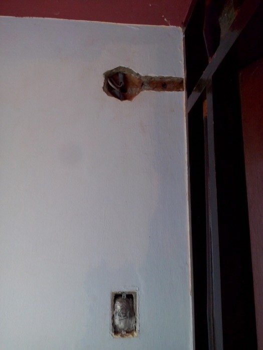

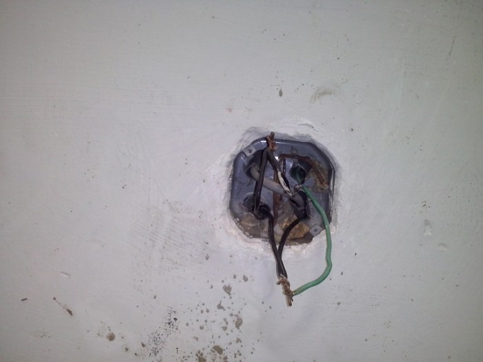

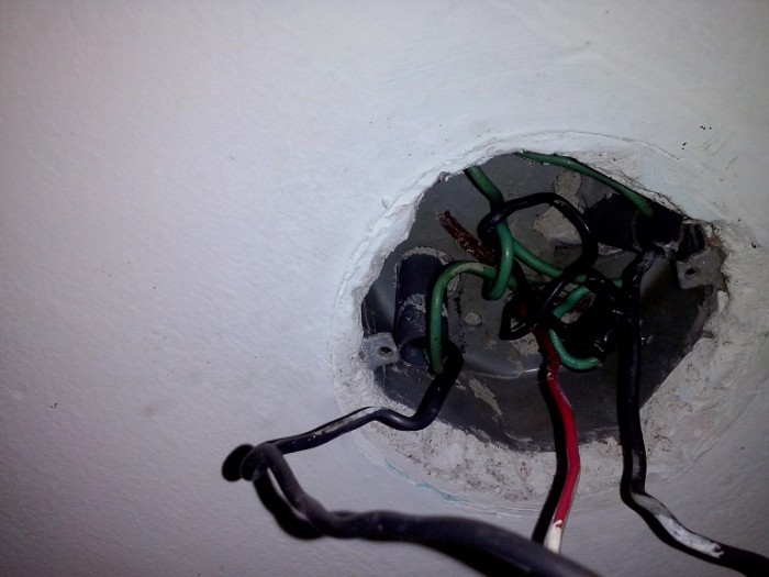

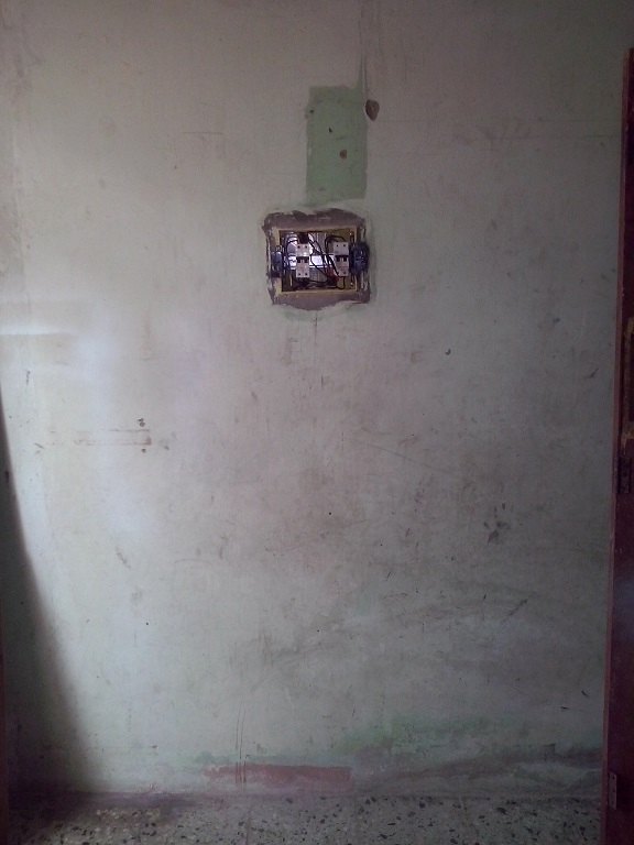

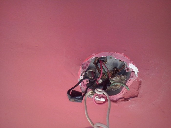

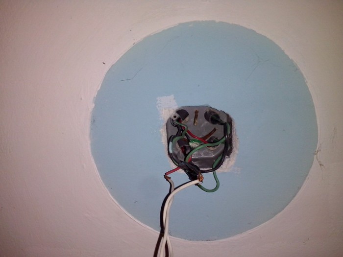

Pero en la practica no se hicieron las instalaciones por donde se dice en el plano. Cuando empecé a quitar portalamparas y tomacorrientes, me dí cuenta que las cosas no estaban bien. Los cables estaban medio derretidos. Otros resecos y rotos. Y eso era en los huecos de los portalamparas, de los interruptores y los tomacorrientes. tuve que copiar el plano del primer piso en una hoja en blanco, tal como estaba en el plano original. A escala y todo. Porque lo que me decía el plano original, no me servia para nada. No podía usarlo como referencia.
Ahí le dejo las fotos del plano original y del que yo tuve que hacer:
