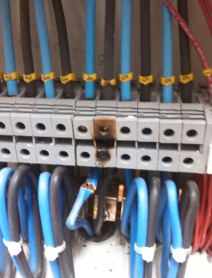

hola. quisiera saber què puede provocar esto asi. si explosiòn, incendio, cortocircuito, que se estropeen electrodomesticos de toda la casa?etc, gracias.

Haber, ahí tienes lo que se denomina "fallo de contacto" y no es mas que una resistencia al paso de la corriente por mala conexión que provoca un consumo de intensidad que se convierte en calor debido a la Ley de Joule.
Eso no provoca explosión ni un cortocircuito ni que se estropeen todos los electrodomésticos de la casa, podría en todo caso provocar un incendio... Pero para ello debería de darse unas condiciones de suciedad o aceites que sirvieran como combustibles...
Lo máximo que he visto es que la variación de tension provoque en los receptores electrónicos algún efecto y que cayera el diferencial en varias ocasiones hasta que das con ello...
Pero para eso el fallo se debería de dar aguas abajo del diferencial y a ti te ha pasado en el cuadro de contadores como parece ser por la foto.
PD: eso es baja tensión, no alta tensión

ah, gracias. aun asi, me queda la duda de provocar incendio. porque si se genera fuego en ese, podria incendiar los demas cables o no?. gracias por tu respuesta.

¡Coño, hablando del ruin de Roma!...
Sin duda alguna esa falla es debida a un deficiente apriete de la conexión, cosa que no hubiera sucedido si se hubiera apretado
con un destornillador dinamométrico...

y si es baja tension porque se quema?

Con bajas tensiones se producen el 95% de los incendios provocados por electricidad.
Con baja tensión mueren muchas personas al año.
Baja tensión se considera hasta 1000 V, comúnmente se trabaja con 230v o 400v.
No confundas baja con poca.
Muy baja tensión de seguridad por ejemplo (MBTS) son 25 o 50 voltios depende de las condiciones del lugar.
Míratelo un poco...

madremia!. pues si que es un incendio si. entonces podria haber provocado un incendio en el cuarto de contadores, aunque tenga puerta corta-fuegos?. yo es que no se si pretendia hacer incendio, esque mi casa hace pared con el cuarto de contadores, y solo me lo hicieron esto a mi. o solo querian dejarme sin luz para molestarme.
