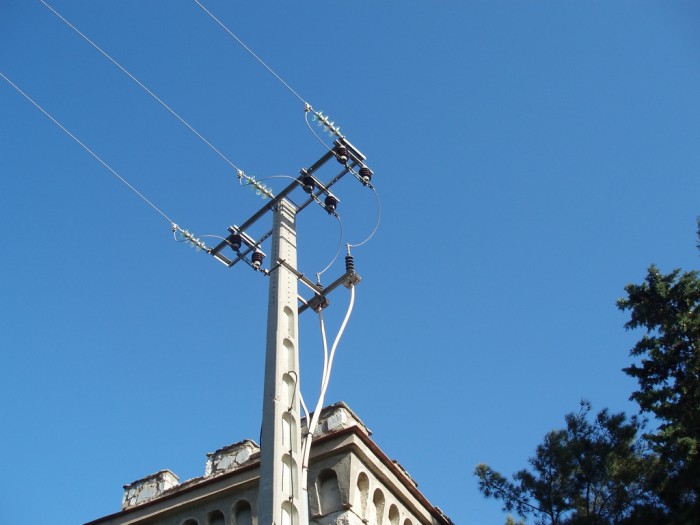

Ayer me dijeron una cosa y yo como es logica cuando me percate de ella, vi que tenian mas razon que un santo.
Hoy he ido a documentarlo, porque ya se sabe que una imagen vale mas que mil palabras.
Ahi hay algo que no esta bien. ¿Sabe alguien que es?
Los cables que bajan son de color rojos aunque no lo parezca, pero no es lo mas sangrante.
Pues yo veo varias cosas, vamos que si te hiciera una revisión te cerraba el chiringo:
> El cable de tierra de los herrajes no está conectado a ningún lado
> Existe seccionador, pero no fusibles cut-out
> Ausencia de auto-válvulas pararrayos
> Falta placa de "peligro de muerte"
> En vista de que hay una construcción aledaña se puede presuponer la existencia de camino de tránsito
por lo cual tendría que existir una protección anti-escalo para la columna. No obstante como se observa
cierta similitud arquitectónica con un castillo a lo mejor hay foso para los cocodrilos lo que haría innecesaria
la citada protección :mrgreen:
> Y si la perspectiva no falla desde esa construcción se accede a los cables de MT "con las manos en el bolsillo"

Pues tendras razon en todas, salvo que te ha engañado la foto al no estar completa.
De hecho para los responsables de Endesa este trafo tiene el nombre de "El Castillito".
No hay foso, ni cocodrilos pero dentro hay un bicho que esta encerrado, tiene que ser peligroso.

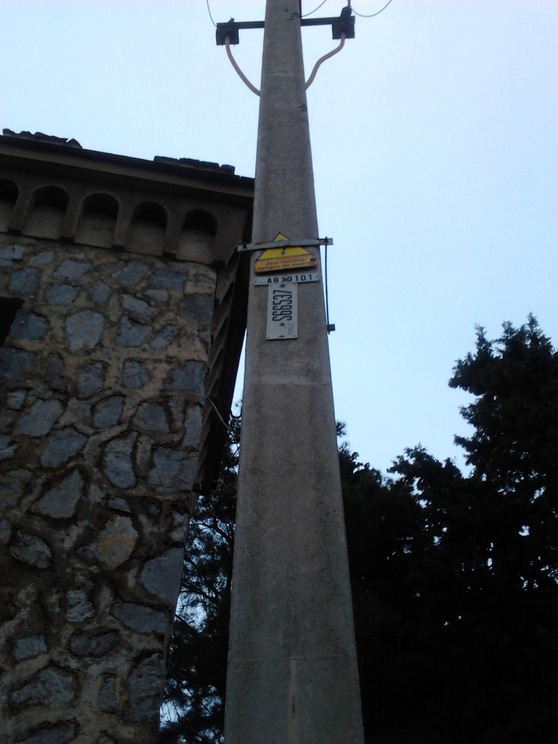

Tal y como está colocada la señal COMO SI NO EXISTIERA. Eso denota la falta de profesionalidad/idea de quien la colocó
y, así mismo, de quien supervisó su colocación. Ya hay que ser lo suficientemente vaina como para haber colocado la señal
de esa forma. No sólo eso: el tendido de los cables como si los hubiera hecho el ayudante de Otilio. Esos cables, a pesar de
su voluminosidad, son fácilmente conformables por lo cual cualquier tonto los deja guapos. Pero no se dio el caso...
Una pena que el castillo no tuviera foso y algún que otro cocodrilo
En cuanto al bicho que está dentro no le tengas mucho miedo: arder arden (yo ya he visto varios) pero son bastante seguros
Es de las pocas máquinas a las que se les puede sacar el 100% del rendimiento, y si apuras algo mas...

Un amigo me ha dicho que ahi hay algo mal, porque dice que el cliente tenia prisa y su jefe que lo dijo que lo arreglase como fuese.
¿Alguien sabe lo que es? Porque yo lo miro y no lo veo, mañana me subo y lo miro de cerca, JAJAJAJAJA.

No tengo ni idea de Alta Tension,ni de montajes de este tipo, pero puedo ver:
El aislador de la izquierda esta partido?
Los cables en general, un poco sueltos, no?,incluso el de la izquierda tiene empalmes ? ...
Estan los cables sin conexionar en los aisladores?...es decir, estan simplemente, "dejados caer"..."apoyados" ?... :shock::shock::shock:
En fin, yo no soy el más adecuado para darse cuenta, pero...con tensión, yo no me subiría. .. :grin::grin:

Joder y yo no habia visto el aislador roto, lo mismo le han pegado 2 tiros, como esta dentro de un coto.
Entonces puede ser verdad que el tio lo reparo con un alambre.
Mañana le hago un "book" a ver que mas veo.
