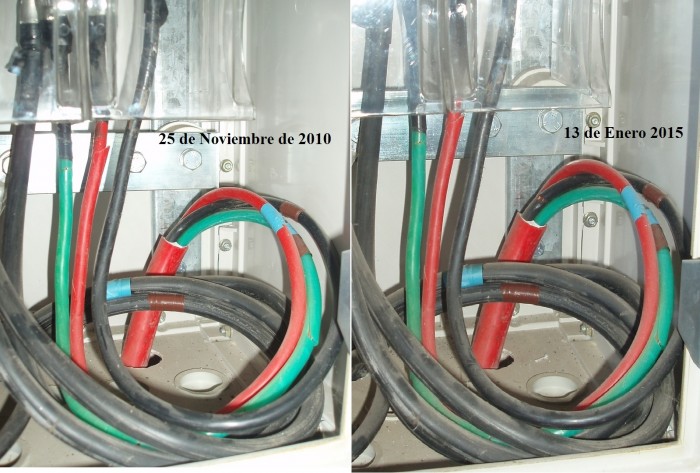

Yo despues de lo que vi el sabado no he podido dormir en condiciones pensando en los malditos cables y aqui tenies las fotos.
Como se puede ver con excesiva claridad estos cables estan cuarteados de manera brutal y del ultimo calenton el negro se ha jodido algo mas y no creo que ninguno de los tres duren mucho, de hecho estoy a la espera de que se vaya la luz (circulo rojo).
Despues de estar un buen rato mirando las fotos y viendo que en 4 años no ha habido cambios y que esto puede ir para muy largo, he pensado en un arreglo temporal.

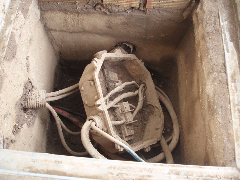

Esta es la primera arqueta que viene del trafo donde estas los cables que dan suministro a 10 casas (circulo amarillo).

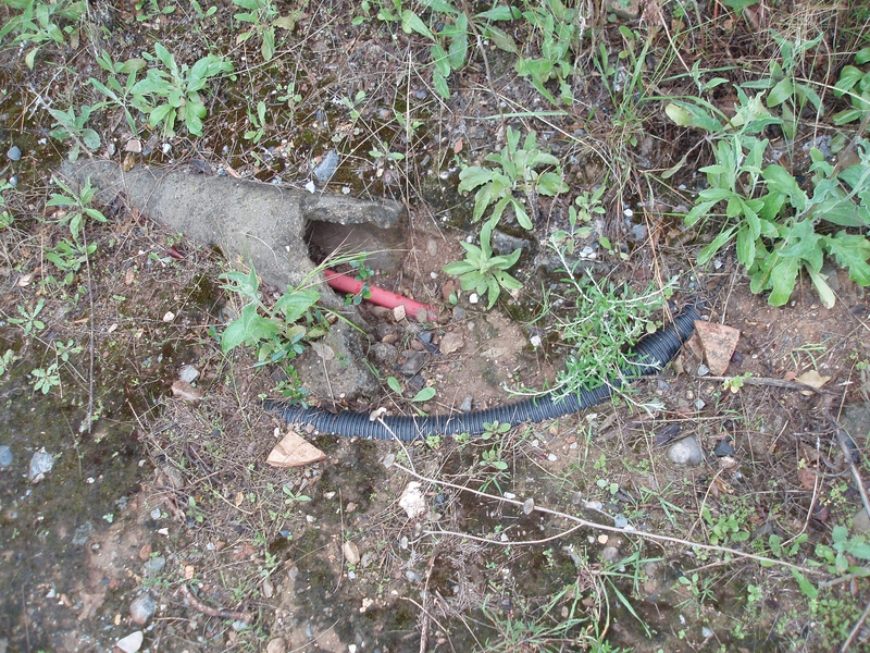

Esta otra arqueta esta calle arriba y es donde los cables de las dos lineas se separan(circulo verde), unos siguen hacia el contador del vivero (bombilla 60w y bomba de agua) y los otros cruzan la calle, bajando 330 metros hasta el ultimo contador.
La otra acometida es de cables de 50mm2 y tienen un consumo de 4A, los nuestros yo diria que son de 25mm2 y estan aguantando 80A.

Mi intencion es la de anular la manguera roja, la "arqueta" octogonal de metal y cojer la acometida de nuestra calle directamente a los cables de 50mm2 que van al vivero, de manera temporal ante mi creencia de que un dia de estos esos cables arderan y con ellos el transformador.
¿Que inconvenientes veis en mi posible arreglo temporal?

Si es salida del transformador anula la manguera roja y pon 3 trozadas de 1X50 mm2 libre halógeno y 1 de 1X35 mm2 para Neutro para luego conectar a la línea deseada, siempre y cuando calcules que aguantara toda la potencia. Además siempre trabajando con seguridad ya que el amperaje es mayor.
Si es entrada del transformador ya es cosa de la compañía.
Es mi opinión, aún así siempre consúltalo.

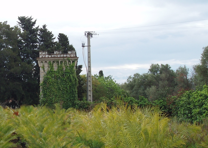

Endesa dice que la torre de la foto y el cable que va hasta la otra que hay pasada la carretera son nuestros y sus reparaciones y los problemas que puedan causar son responsabilidad nuestra.

Tendriamos que meter una escavadora e intentar no cortar la linea a lo bruto, porque como se puede ver claramente, nuestra linea va por los tubos de hormigon y la otro va por un tubo corrugado por donde le salio del escroto al que lo puso.
Por eso digo que seria una opcion temporal hasta poder ir haciendolo poco a poco y a mano, tipo excavacion arqueologica para que no suceda lo habitual en España que es que el de la excavadora mete la pala y cuando tiene medio tubo colgando dice :"¿ese tubo sirve para algo" ahora YA NO.
