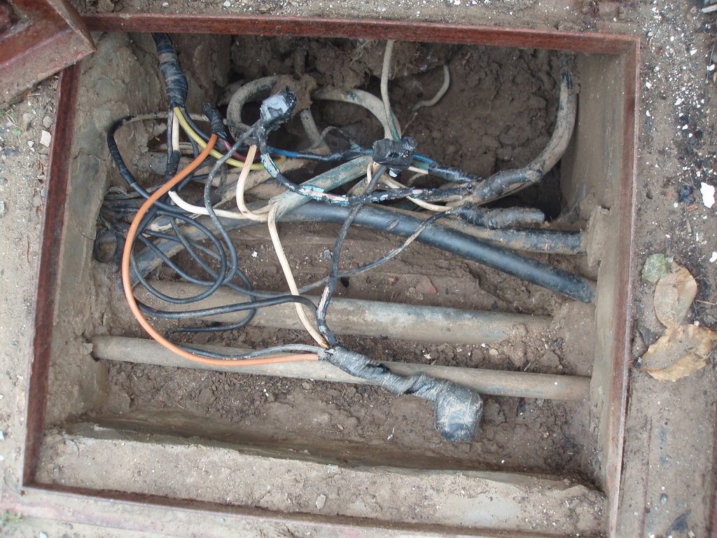

Hoy me pongo a ver las fotos del cambio que quiero hacer "Acometida de un trafo 2" y resulta que no me habia dado cuenta de que desde la acometida del trafo hacia mi calle NO sale el neutro, del otro lado si sale.
El fusible que falta en el cuadro no esta porque el tornillo del encastramiento del mismo estaba sin apretar y poco a poco hizo mal contacto y no metia corriente por ahi, con lo cual el electricista-chorizo lo conecto al otro lado.
Usando la logica, intuyo la trayectoria de los cables por la zona del vivero, "a ver trafo esta aqui, arqueta alli, los cables van por aqui" y efectivamente, aqui estan ellos muy bonitos tomando el fresco.
Los cables salen por la primera arqueta y encuentro las tres fases + el neutro del vivero que van por el tubo corrugado negro y por otro lado aparece la manguera roja y SORPRESA UN CABLE VERDE, que no salio del trafo ni del avistamiento a mitad del recorrido.
Eso significa que no tengo neutro y por consiguiente en ningun lado debe de haber 110v
¿Significa que no tengo proteccion alguna contra descargas?.
¿Por eso no se ha fundido ningun fusible en años?
¿Que carajo es ese cable, tierra, neutro, otro vecino mangando corriente?
Ahora que revisando fotos lo he vuelto a localizar calle abajo enganchado el solito a un contador trifasico de un vecino.
Esto cada dia es menos entendible, menos mal que lo se y que seguro que hay alguna trampa para quedarse pegado.

Al ser trifasico 230V pueden haberse querido ahorrar el neutro. Esto correcto de todo no es por que una red de distribucion debe llevar las tres fases y el neutro, pero al mismo tiempo es correcto por que es perfectamente posible trabajar con las 3 fases.
Evidente no puedes tener 130V (excepto en la línea que lleva neutro, pero solo a traves de un contador trifasico), pero puedes obtener 230V a dos fases.
Las descargas consisten en quedar sometido entre la tensión fase - tierra y sufrir el paso de la corriente desde la fase a tierra, atravesando el cuerpo según con qué extremidades se haga contacto. Esta corriente depende por ley de Ohm de la resistencia de nuestro cuerpo y del punto en donde hacemos masa y de la tensión (F-T) a la que se recibe la descarga. Dicho esto la protección contra descargas consiste en unir a tierra los chasis para evitar que tengan tensión a tierra, derivando a tierra cualquier fuga y en cortar la alimentación con diferenciales cuando estos detectan que hay una derivación de corriente.
En el caso de los cortocircuitos o sobrecargas, estos siempre hacen aumentar la corriente en los cables en los que se producen por lo tanto siempre harán saltar algun fusible o magneto.
El neutro no afecta al funcionamiento de las protecciones, solo sirve para tener dos tensiones.
No te eches las manos a la cabeza por lo del cable verde, antes de que se estandarizaran los colores podias encontrar cualquier color. En tu caso parece que es de fase.

Tampoco "saltaron" hace como mes y medio cuando dos fases se juntaron durante muchos minutos, bajan a 100v durante 3 minutos y despues 30 segundos mas a 50v, pasados los cuales se quemaron 120 metros de cable, espero poner fotos de dicha quemadura cuando consiga sustituir la manguera y podamos ver perfectamente la "serpiente" que recorre el exterior de dicha manguera.
Ni aun cuando se puentearon las fases y se quemo por completo el aislante de los cables, como se ve en la foto, ni asi hubo manera de que salten los malditos fusibles.

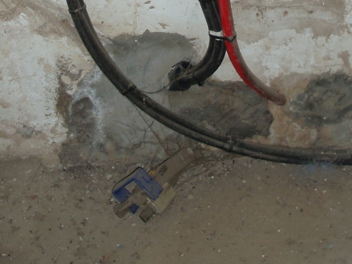

Luego subire a hacerle una foto al fusible que esta quitado a ver de cuanto es.
Fuuu la de años que ha estado ahi tirado en el suelo.
