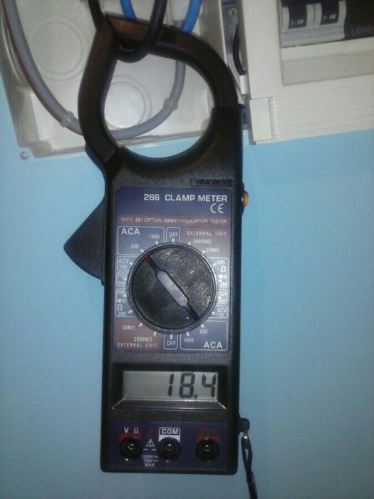

Actualmente tengo una potencia contratada con Endesa de unos 5,75 KW y después de las siguientes mediciones estoy pensando en bajar un tramo con lo que sería a 4,6 KW.
Las mediciones se basa en lo siguiente:
Horno eléctrico ON
Vitrocerámica ON
Aire acondicionado ON
Todos los puntos de luz led encendidos ON
Extractor de baño ON
Creo que ya no me dejo nada más puesto que la lavadora, lavavajillas y termo eléctrico los pongo en horas cuando no hay consumo en la vivienda.
Mi intención es bajar a 4,6 KW y así poder ahorrarme unos euros. 3,45 KW no lo tengo tan claro ya que si en un futuro necesito más potencia debería de pagar unos 50 € por subir la potencia, en cambio bajar como quiero hacer yo ahora no cobran si no me equivoco.
Pongo unas fotos a continuación con diferentes mediciones por orden de preferencia. Agradecería si me equivoco que me corrigieran porfavor ya que mi pinza amperimetrica sólo tiene dos escalas : 200 y 1000
Por lo tanto el consumo que estaría entre 15 y 20 A?
Muchas gracias
Con respecto a ese tema depende de la compañía Y de ella misma depende que una vez que bajaste de potencia, y la quieras subir, te diga
que para ello te tienes que adaptar al actual RBT, lo cual puede salir por un dedo de una pata...
Con relación a las lecturas tú mismo puedes deducir que con los 20 A de lectura de la pinza ya estás en los 4.600 W, y que aunque el disparo no
es instantáneo se puede producir en cualquier momento. Como lo fundamental es que se pueda cocinar, teniendo luz y tele, :mrgreen: lo que debes hacer
es pasar el consumo del aire acondicionado a un segundo plano. Para ello hay unos relés de prioridad en los que tú eliges los circuitos prioritarios
y secundarios, que solventan estos casos para poder bajar de potencia...

Esta mañana vía telefónica he bajado la potencia de 5,75 a 4,6 sin problemas.
Quería que me atendieran en català pero creo que les cuesta y me ha atendido una chica muy simpática de fuera.
En 15 días me lo cambian y me cobran 9,06 €
He preguntado cuanto costaría subir en un futuro de 4,6 a 5,7 y me dijo 30 €
Esperemos que me lo hayan hecho bien.
