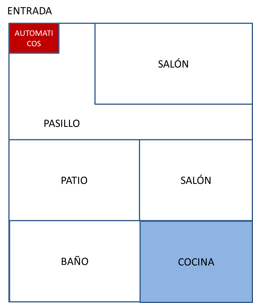

Quiero o mejor dicho, me han aconsejado que cambie los cables porque el horno y la placa vitrocerámica necesitan un cable de 6mm, en mi cocina actualmente y en toda la instalación de mi casa todos los enchufes son normales y les llega cable de 2,5mm.
Me han comentado que enchufar un horno y/o una vitrocerámica a enchufes con cables de 2,5mm es un peligro porque puede ocasionar calentamiento de cables y por ende probocar un incendio.
Además tengo la "mala suerte" de que mi cocina esta situada en el punto más retirado del cuadro electrico de la entrada de mi casa, por eso es lo de cambiar casi toda la instalación desde la cocina hasta el cuadro electrico, sustituyendo los cambles de 2,5 por los de 6mm.
ADJUNTO imagen con un boceto para que veais la situación.
¿qué opináis?
Gracias.

Las recomendaciones que te dan es por si tuvieras circuitos separados en la vivienda, y según normativas actuales se hacen circuitos separados y de diferentes secciones.
¿De qué sección es la línea general? (Los cables que vienen del cuadro de protección y van de caja de empalmes a caja de empalmes de la que se alimentan todos los circuitos de la vivienda).
Si esa línea tiene sección suficiente se podría prescindir de echar línea nueva hasta el cuadro y con sustituir el tramo hasta la caja de empalmes valdría.
Si no tiene sección suficiente, yo lo que haría sería echar un tubo nuevo desde donde estén conectados la vitro y el horno hasta el cuadro de protección de la vivienda, y por él que vayan los cables nuevos.
Digo de tirar tubo nuevo ya que, aunque cumplas la norma de sección de ese circuito, no cumplirás la norma de los tubos, que nos dicen que tienen que tener 2/3 de su interior vacío para ventilación.
Si te da igual la norma del tubo tú mismo, pero si tienes huevos de meter 3 cables de 6 mm2 por los tubos estrechos que habrá, olé tu.
