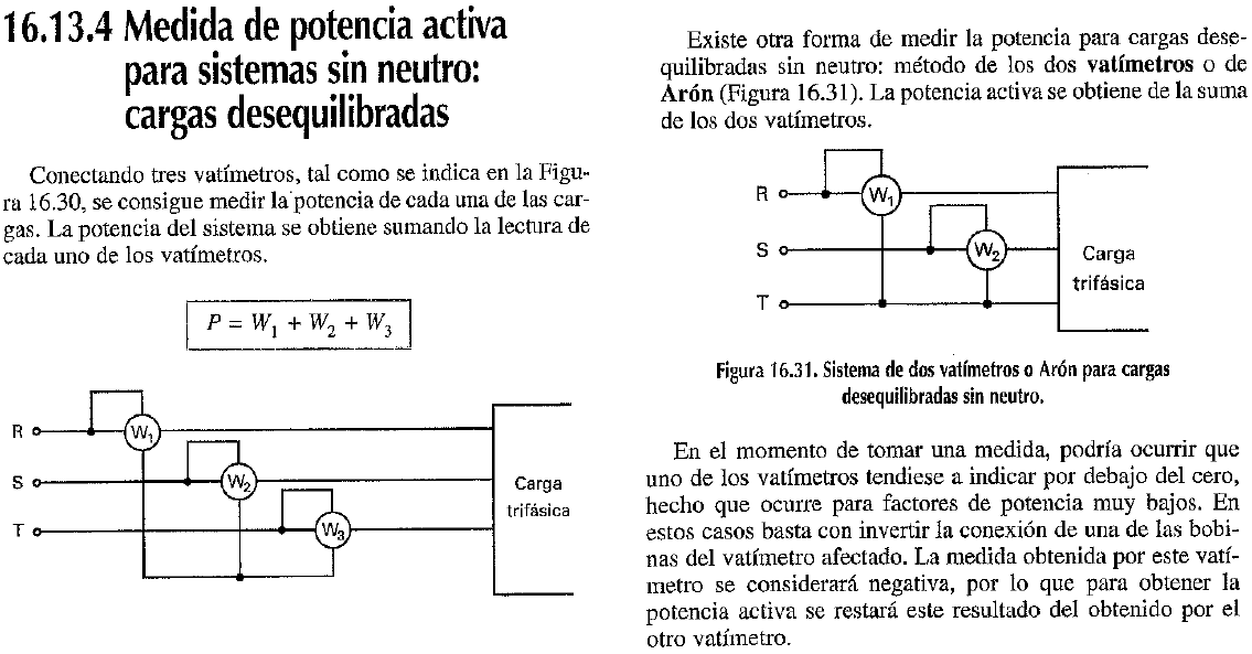

Buenas tardes,
Tengo una duda a la hora de hallar la potencia de una instalación trifásica a 230 V de 3 conductores. Al no haber neutro, entiendo que no corresponde hallar la potencia en función de P=RAIZ(3)*I*V*COS(FI). Pero tampoco como un sistema monofásico. He encontrado buceando en la web, el método Aron:
http://e-ducativa.catedu.es/44700165/au ... rados.html
Es una forma coherente de hallar la potencia en función del conocimiento de las intensidades y tensiones, pero me gustaría ratificar que es el correcto. Es necesario conocer la potencia a contratar y la corriente máxima que nos permitiría el ICP. Puesto que hay picos de corriente debido al arranque de motores que rozan los 20 A, y según los cálculos una potencia de 9200 W tendrían un ICP de 20 A.
Por otro lado la compañía eléctrica no se aclara a la hora de concretarme las potencias a contratar en este tipo de suministro, entiendo que a extinguir, me gustaría saber si hay alguna normalización de este suministro.
Muchas gracias. Saludos.
