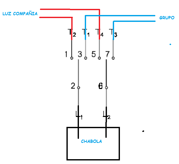

Quiero conectar un interruptor selector de 3 puestos. El uso es para separar la corriente alterna ,de la continua.
Cuando se corte la luz de mi casa ,pueda usar un generador .un diagrama de coneccion me seria de gran ayuda .gracias
Re: coneccion de selector de 3puestos
21 Ene 2015, 13:17
Necesitas "un chisme" como este: tres posiciones fijas
L1/L2 > Conectas la chabola
T2/T4 > Conectas la corriente que tienes ahora
T1/T3 > Conectas el generador
Pero todo esto que te lo haga el electricista del pueblo...

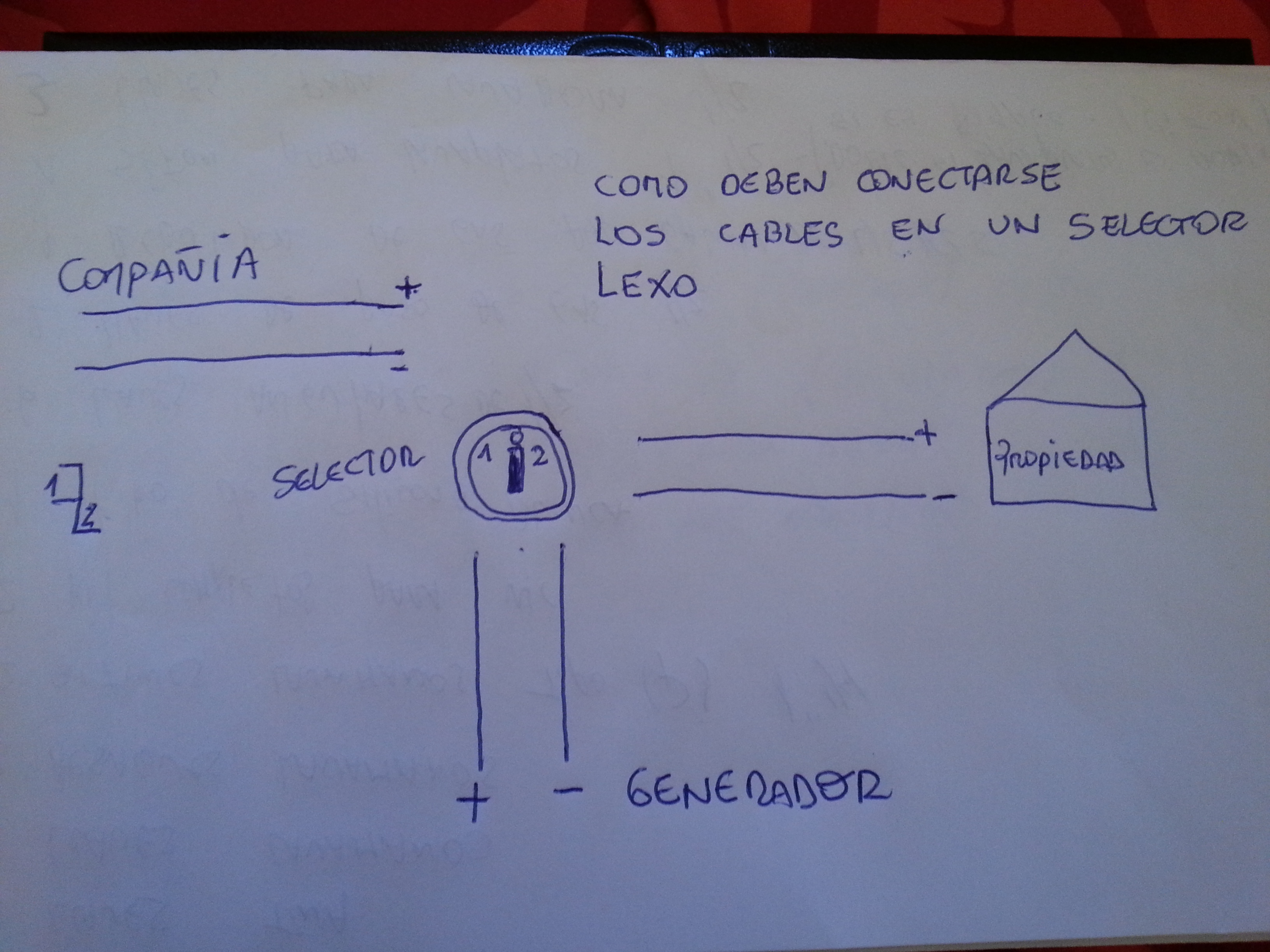

MUCHAS GRACIAS HEFNER .SERIA MUCHO PEDIR UN DIBUJO DE CONEXION DE LOS CABLES COMO VAN CONECTADOS .NO ENTIENDO MUCHO EL DIAGARAMA.GRACIAS

Que te lo haga "uno que sepa" que como metas la pata vas a quemar el grupo electrógeno...

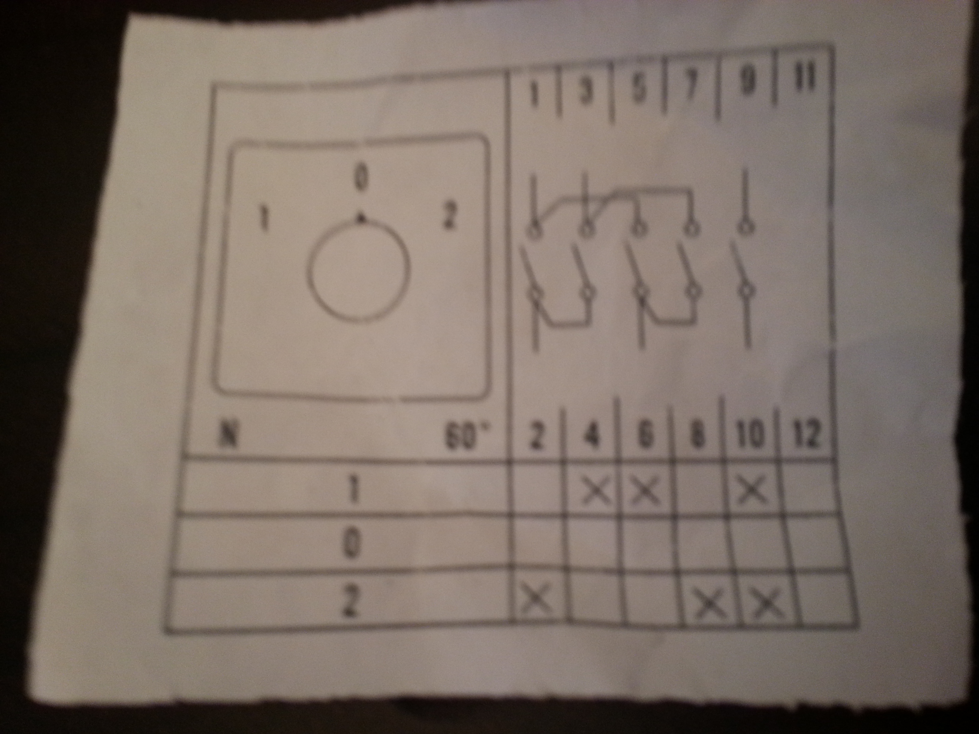

Hola hefner.estoy en corte.este selector tiene numeros .no letras .es un Lexo.de chile.lo conecte como el diagrama y me hace corte .gracias .no quiero buscar electrico ,vivo en el campo y me gustaria aprender a intalar estas cosas.
25 Ene 2015, 22:09
Pon la referencia completa del selector y una foto. Dicho selector debiera venir en una caja de cartón con un diagrama. Si es
así pon la foto de ese diagrama.

25 Ene 2015, 23:14
Hola amigo Hefner, aquí te adjunto las fotos, muchas gracias por la paciencia

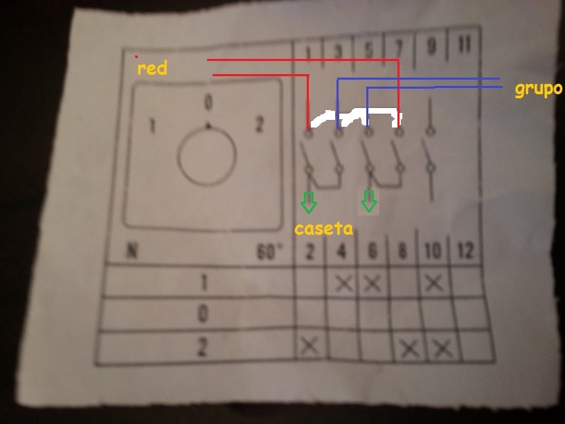

26 Ene 2015, 12:32
Lo primero que debes hacer es quitar los puentes que hay entre 1-5 y 3-7, que como ves ya te los he borrado
del diagrama. Una vez hecho esto verás que la numeración COINCIDE EXACTAMENTE con el anterior esquema
que te envié
Para que lo entiendas en la posición 1 (grupo) cierran los contactos 3-4 y 5-6 y en la pos 2 (red) lo hacen los 1-2 y 7-8
El contacto 9-10 cierra en las dos posiciones pero tú no lo vas a necesitar
