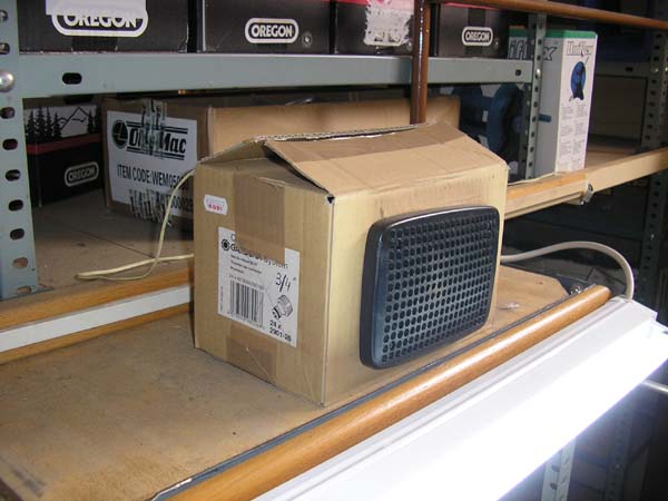

Que fuente de sonido usas? si quieres encontrar algo sencillo para escuchar la radio busca un autoradio de cassettes. Como la gente usa CDs y memorias USB, los de cassettes son fáciles de encontrar y muy baratos de segunda mano. Te servirá para escuchar la radio con dos cajas sin amplificador, ya que los autoradios traen una etapa para altavoces. El tema de la alimentación de 12 V lo puedes solucionar fácilmente con un alimentador que de 12 V CC o DC y que aguante un mínimo de 500 mA o 0,5 A.
Si necesitas amplificar una señal débil, como la que saca un lector de DVD o CD o una radio hi-fi, si que necesitas una pequeña etapa, pero puedes usar unos altavoces amplificados típicos de ordenador.
También debes tener en cuenta que hacer funcionar el altavoz al aire no va a hacer que suene mucho, necesitas que esté montado en una caja.
Eso si, yo llegué a ver una caja hágalo usted mismo que me dejó helado!
