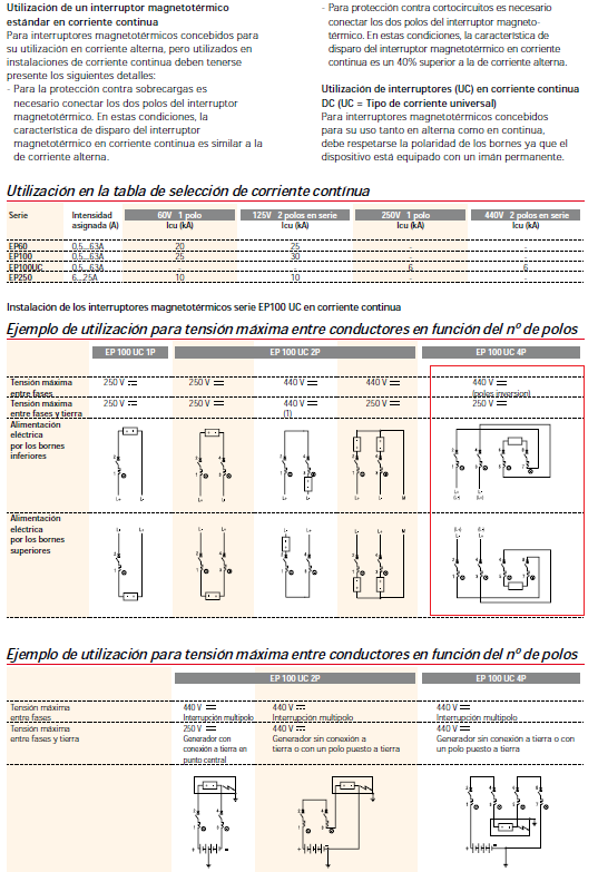

Hola chavaleria, lo cierto es que no conozco la diferencia interna entre los magnetotermicos (PIAS) comunes y los de corriente contínua...
Si podéis dar un poco de luz a este tema os lo agradecería
Este es especifico de DC
La cosa es que los comunes pueden usarse (y se usan) en DC, estos últimos se pueden usar en AC?

Es una cuestión de "extinguir el arco". Si no utilizas un automático especifico para corriente continua lo que debes
hacer es colocar uno de 4P seriando los dos polos entre sí...

Aquí te puedes enterar un poco mas del tema:

Si leíste toda la hoja te habrá llamado la atención lo del imán en los interruptores de DC: Eso es lo que
se conoce como "soplado magnético"...

No creas que es muy usual su empleo. La gente suele "tirar p´alante" y el que venga detrás allá se las apañe. Un automático
DC suele costar un 33% más que uno "normal", de ahí que se restrinja su uso
Claro está que luego, cuando se produce el corte, si se emplea el no adecuado se transfiere material del contacto fijo al móvil
y viceversa. A la hora de la verdad o los contactos quedan pegados o el automático no rearma. Claro está que para entonces el
montador ya no quiere saber nada y que sea "el de mantenimiento" quien cargue con el muerto...

Aunque no soy un experto en el tema, creo que algo parecido ocurre en las instalaciones fotovoltaicas donde teóricamente entre los paneles solares y el regulador de carga hay que intercalar un interruptor automático de CC y curva Z. Pero como son más caros y más difíciles de encontrar, se hace el apaño con los PIAs de vivienda de curva C, baratos y de compra fácil.
