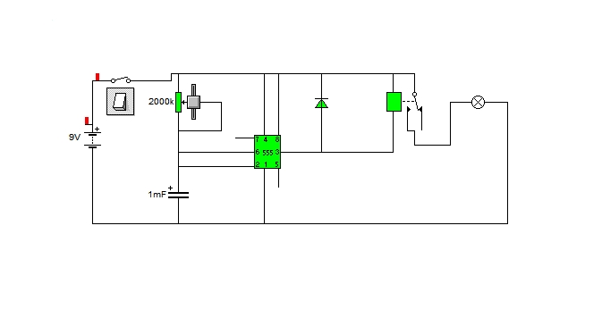

Hola! Me gustaría saber si es correcto este esquema eléctrico de un temporizador. Querría que se activara al cabo de unos 35 minutos después de que lo activara. Por favor díganme si funcionaria y si se le puede poner la resistencia que se quiera a un condensador. Un saludo y gracias.

Como funcionar funciona, pero dependiendo del relé que pongas que vas a cargar la salida. De ahí
de hacerlo a través de un transistor...
