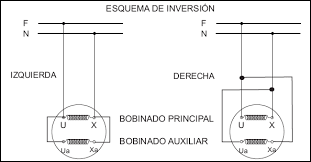

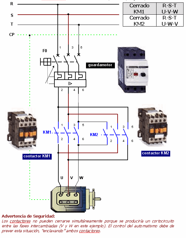

Como conecto un motor monofasico qe gire
A la derecha y despues a la isquierda.y como se hace tambien con un motor trifasico.graciad quiero aprender.

Hay lo llevas,hay cientos de esquemas en google

Gracias Amigo.vamos a ponerlo en practica
