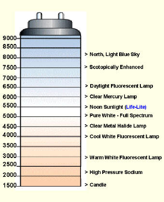

Buenas y gracias por admitirme en foro.Soy novato y me lio un poco con lumenes.Tengo 2 focos en cocina con 2 lamparas cada una de estas con transformador 4000k 840lumenes luz fria y se me ha fundido una de ellas,las que encuentro son 6400K 1560lumenes luzfria/dia.quisiera saber si hay mucha diferencia entre una y otra,¿que tal luz dan las de 6400K?se que con el tiempo se fundiran las otras,y habia pensado en poner de estas¿se nota mucho si estan mezcladas unas con otras?muchas gracias

Pues verás: para los "novatos" tienen los de Philips una página que habla de ello
http://www.philips.es/e/lighting-makeov ... rview.html
Y una forma muy gráfica de saber los colores la tienes en esta foto
Con respecto a tener dos fuentes de luz con "colores" diferentes eso es habitual en algunas instalaciones con
tubos fluorescentes: uno daría "calidad" de luz y el otro "cantidad" de luz. En lo que se hay que fijar es en
la luz que da en el plano de trabajo, no si es que "se confundieron" porque uno alumbra en naranja y otro en
blanco

El tipo de luz 6500K es el que tienen en las oficinas de un banco por ejemplo, es luz fría, normalmente se utiliza esta luz en la cocina, baños...donde se trabaja...la luz natural 4000K o la luz cálida 3500K se utilizan para zonas con un ambiente relajado como habitaciones o salón...para crear un entorno "tranquilo".
Diferencia si vas a notarla ya que te van a dar mucha más luz y de mayor calidad para cocinar! :D lo único ten cuidado con el precio ya que de un sitio a otro te puede variar mucho, asi como la calidad!
