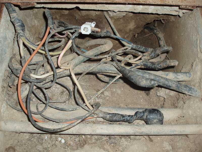

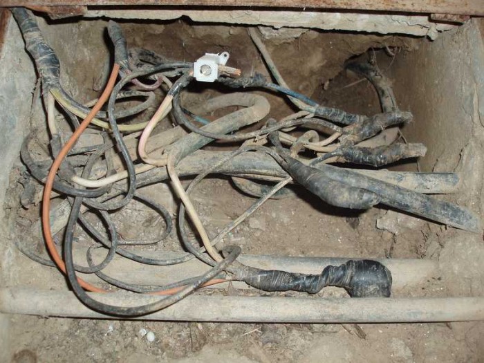

JAJAJAJA, perdonarme que me ria de los "profesionales" que seran seguramente la subcontrata de una subcontrata de una subcontrata... y asi hasta el infinito y mas alla.
Viendo el percal que hay en mi calle, lo del mundo no me sorprende y si no mira dos ejemplos que a mi me ponen los pelos de punta y mis vecinos dicen: "pero si eso esta bien, para que quieres cambiarlo".
