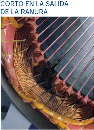

buenas noches amigos de la comunidad, soy nuevo en el foro y me dirijo a ustedes por el motivo que me encuentro en la realizacion de mi tesis para obtar al titulo de ing mecanico. por esta razon no cuento con muchos conocimientos de electrica, le escribo mas que todo para saber cuando y porque es necesario cambiar un motor electrico trifasico en lugar de repararlo una vez que este se ha ido a tierra. necesito esta informacion con urgencia para la elaboracion del planteamiento del problema. de ante mano muchas gracias por sus respuesta.

Hombre: los motores "irse" no se van, y menos a tierra :? . Tú planteamiento es erróneo: los motores "derivan" a masa, que es diferente
Esta derivación puede ser por una falta de aislamiento (generalmente por humedad) y que dependiendo del valor se puede reparar
"in situ" en un par de horas (si se sabe cómo ;) )
Cosa mas compleja es cuando se produce una derivación "directa" bien por una sobretensión o fallo de aislamiento. En este caso el motor
no se puede reparar in situ ya que las bobinas van barnizadas y resulta dificultoso el poder acceder a la espira que está provocando la derivación
aunque sea visible. Por tanto se procede al cambio del motor, que es mas sencillo
Si tras comprobar el motor se ve que está derivado el proceso siguiente sería su rebobinado, pero en motores de menos de 10 CV no es rentable
sale tan caro el rebobinado como un motor nuevo. Lo que pasa es que hay motores de poca potencia que "hay que rebobinar por cojones" sobre
todo los que pertenecen a moto-reductores: algunos de ellos el eje del rotor viene mecanizado para el primer engranaje de ataque del reductor
y su nueva mecanización resultaría bastante laboriosa, de ahí que se rebobinen
