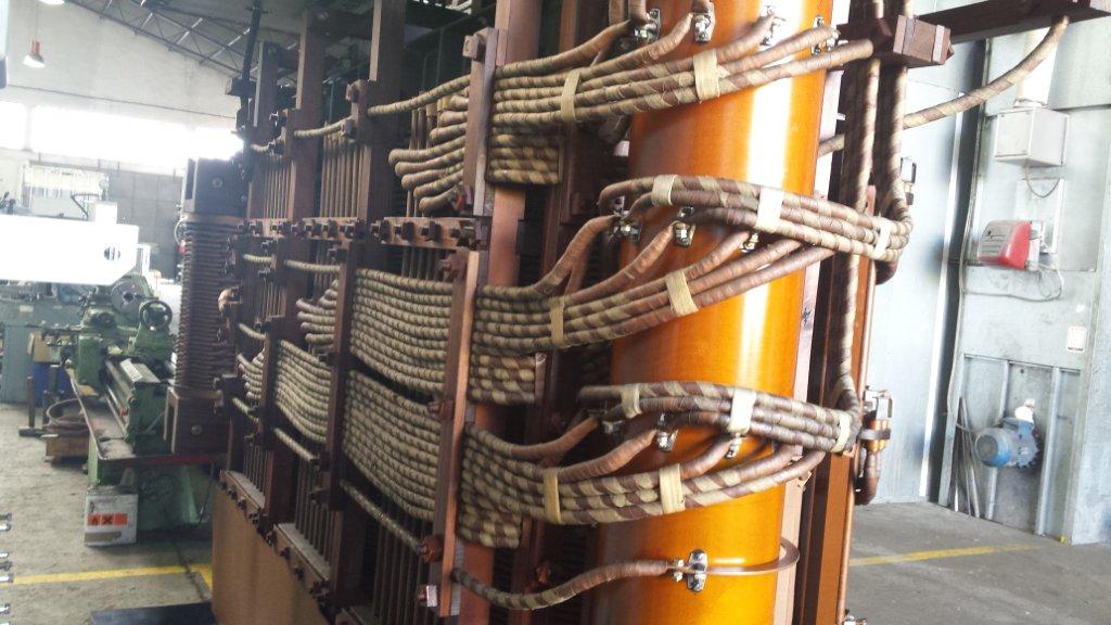

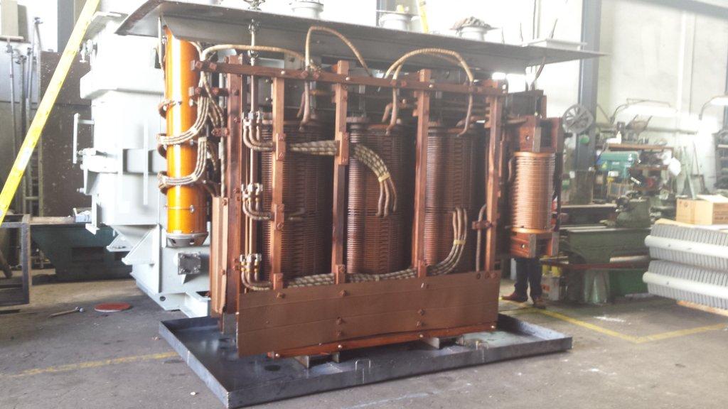

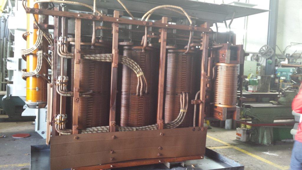

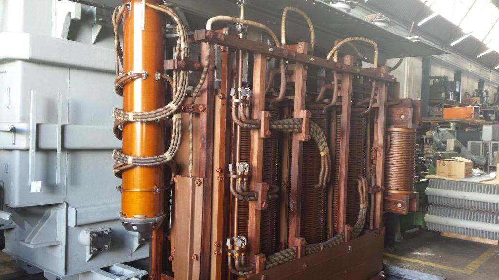

Aqui os paso unas fotos del trafo de reserva que hemos mandado reparar.

¿Qué síntoma tiene? ¿De cuantos MVA es?

Es de 6 MVA y la reparacion es de revision despues de casi 50 años de servicio algunas fugas de aceite ......por ahora ,ya nos daran el informe

Se ve bastante bien. Yo trabajé en una fábrica que teníamos 3 trafos de 10 MVA de 26,5/ 5 KV y los desmonté a los 3 para
corregirles las fugas de aceite (sólo tenía uno en servicio que me consumía 180 L /mes). Quedaron "como nuevos" (en aquella
fábrica teníamos hasta una máquina para filtrar y tratar el aceite por vacío) y al cabo de un par de años cerró la fábrica... :cry:
Lo que se ve en amarillo (a la izda) es el conmutador de tensiones , y el bobinado de la derecha intuyo que es una "bobina Petersen"
a no ser que sea "un trafo raro" :shock:

Buen trafo, yo llegué a ver uno mas pequeño de 500 kVA de 25 a 6 kV en una fábrica, pero estaba fuera de servicio.
Muy buenas fotos, gracias por publicarlas!

Si lo de la izq es el conmutador de tensiones ,ahora lo de la derecha ...........me pillas, si es una bobina petersen o no,mañana saldré de dudas ;)

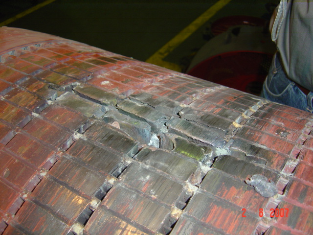

A mandar :D
Aki tienes otras chulas de hace varios años

Esto es un inducido bobinable?

Se os ve el taller "bastante abandonado" :oops: : os haría falta un "malas pulgas" como este que escribe :mrgreen:
