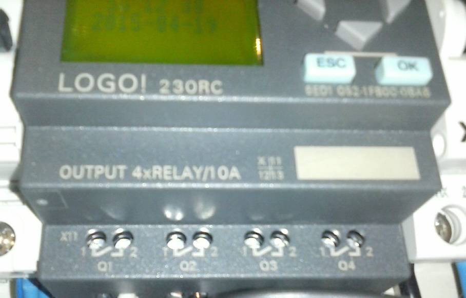

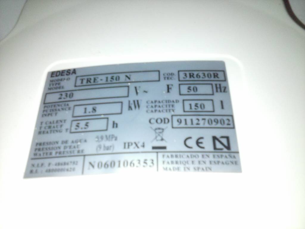

Tengo un termo eléctrico programado con un logo de Siemens y me gustaría saber si el pequeño logo por sus características, soporta la intensidad del termo eléctrico.
Lo pongo dos veces a la semana y el logo hace de que no me olvide y me ahorra KW.
¡Gracias!

Hombre habría que mirar cuanto soportan las salidas. Pero mi consejo es que lo utilices solo para maniobra. Osea que pongas si tienes espacio un contactor . Seguro que alargas la vida del logo y evitas cargarte alguna salida. Un saludo

En la foto sale que las salidas soporta 10 A cada una.
Llevo un año con el termo conectado al logo y sin problemas.
Mi duda era esa, si puedo averiar el logo o lo soporta.

yo estoy con carmona , si actuas sobre un contactor , te evitas que el logo sufra ya que son 1800 W que si vale , pero no es lo mismo que el contacto este aguantando 1800 w continuamente, a lo que consuma un contactor

Ui, un contactor no me cabe en el cuadro de la vivienda.
¿Existe peligro de incendio? o saltará antes el diferencial o pia que protege al logo.

Si bien es cierto que las salidas del logo aguantan esa intensidad,pero tan bien es verdad , que los contactos se terminan fastidiando tarde o temprano.Pero eso no es lo mas peligroso,sino que cualquier fallo eléctrico del termo pudiera joder el Logo ,por eso siempre las salidas de cualquier PLC deben estar protegidas,(fusible,separación galvánica)
Ademas ten en cuenta que siempre sera mas barato un contactor chico bipolar(que cabe en cualquier lado) que un Logo ,mas el tiempo de ingeniería (programación).
http://www.inhogar.net/es/productos/con ... 732/p-473/
Otro tema es el de incendio,si tu cuadro de protecciones/instalacion es correcta no debes de tener ningún problema

Como tienes 4 relés de salida, y un solo termo, lo que puedes hacer es asignar el control a todas las salidas
y luego las pones en paralelo como alimentación del termo...aunque lo suyo es el contactor modular, que
dice Randomize
