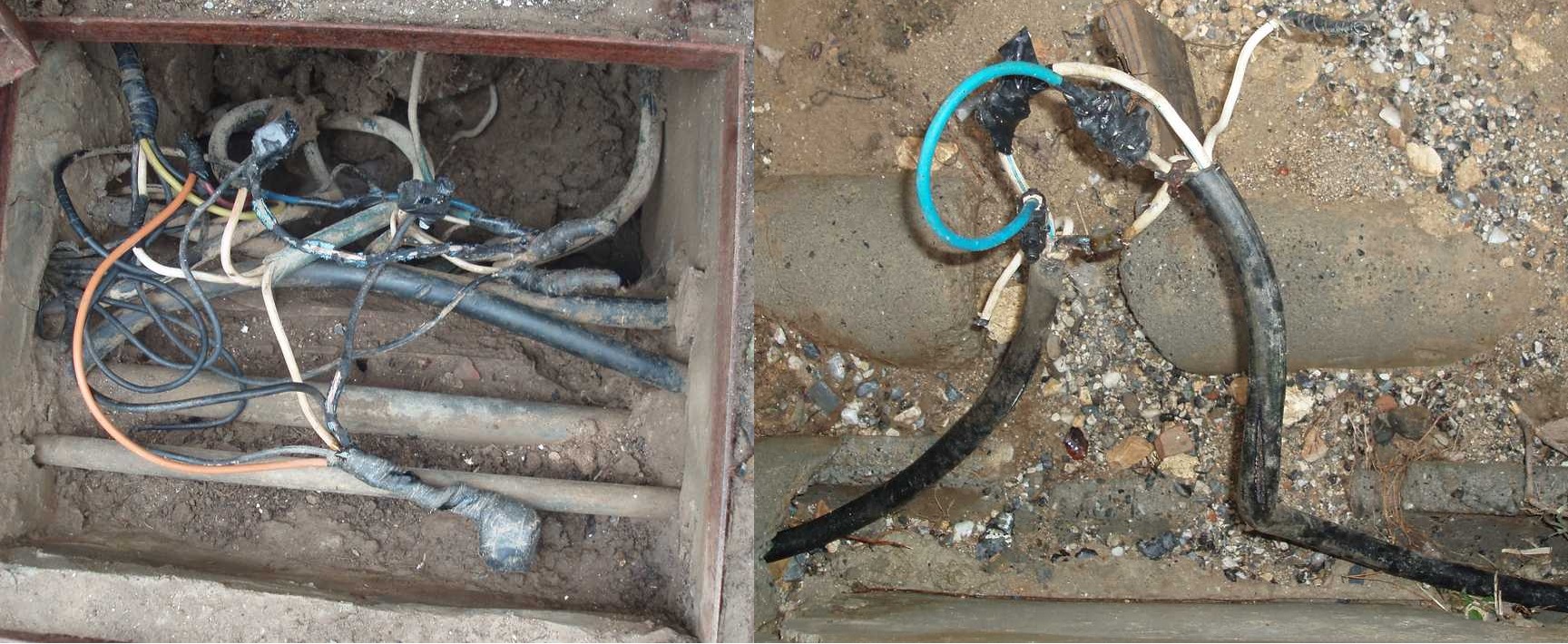

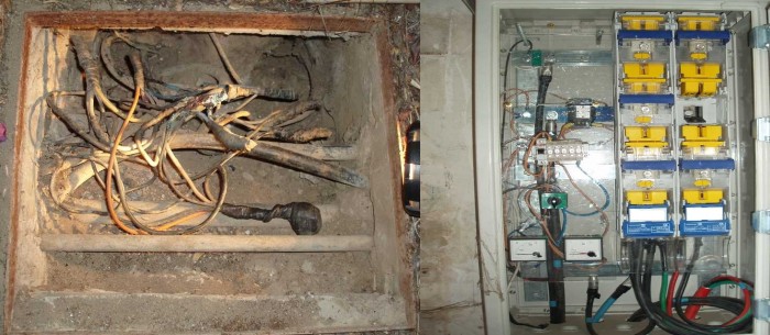

Durante años hemos tenido problemas con la electricidad, primero era que teniamos dos fases y todo el mundo decia, "Eso es IMPOSIBLE", pero las tenemos ya que el trafo es de 220v trifasico.
Cada poco tiempo se nos iba la luz, unas veces porque se quemaban alguno de las decenas de empalmes que hay en varias arquetas, otras veces eran los cables entre dichos empalmes los que se quemaban, algunos hechos a mano, otros con conectores a cual mas viejo.
Despues de arreglar varios empalmes a las tantas de la noche, rodeado de vecinos, ya que como es logico yo le quito todos los fusibles al trafo de toda la calle para evitar que me de un susto, aunque tampoco sirve de mucho ya que la "fusibleria" es una mierda como el sombrero de un picador.

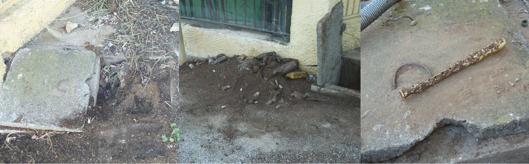

Total que despues de varios arreglos y "mejoras" en algunas arquetas, como quitarles cientos de kilos de tierra, botellas de plastico, cristales, una flauta, SI UNA FLAUTA y demas, pues decidi hacerles una premonicion que era de lo mas logica: "señores, cada empalme que arregle son una bomba de relojeria para otros empalmes".

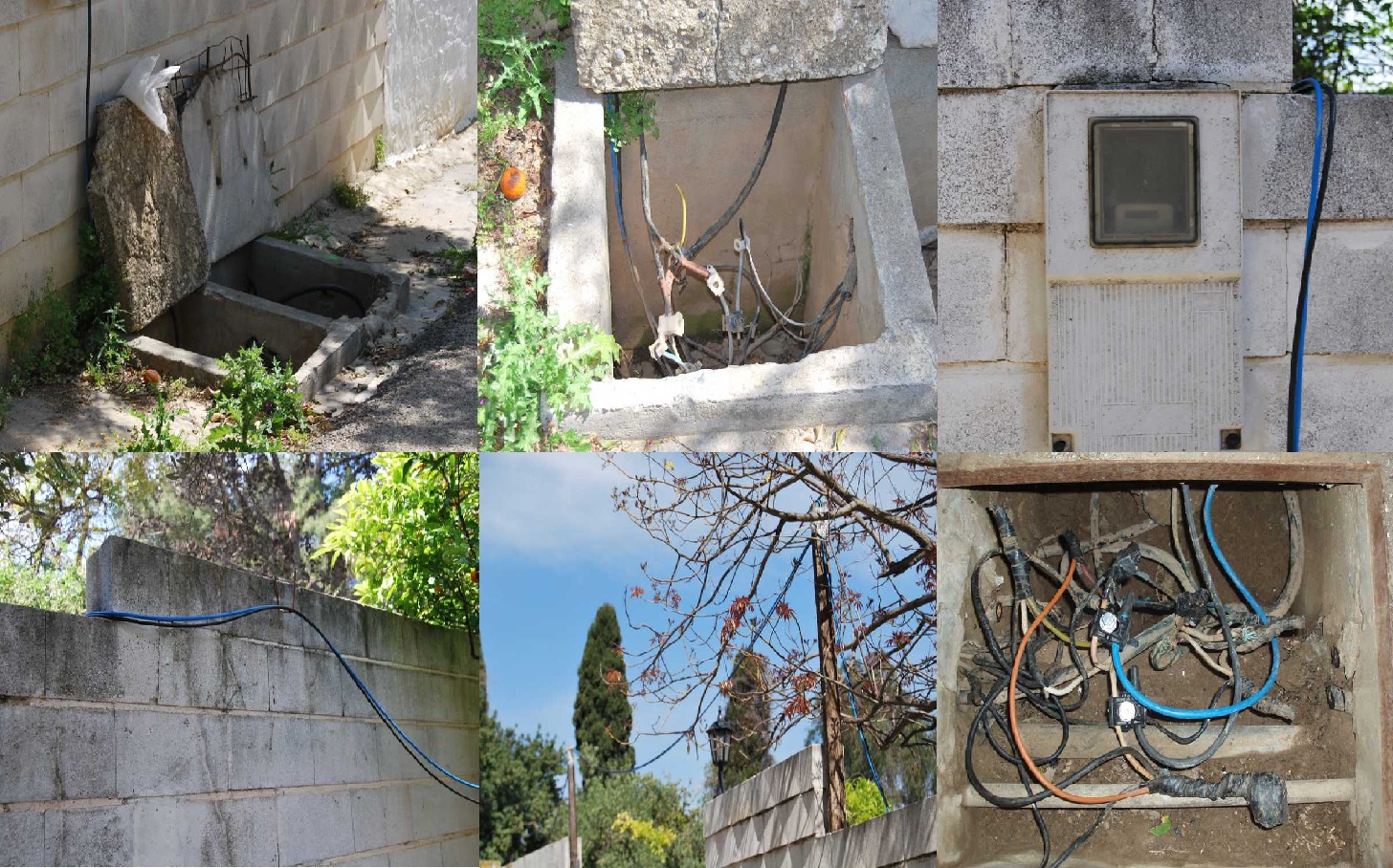

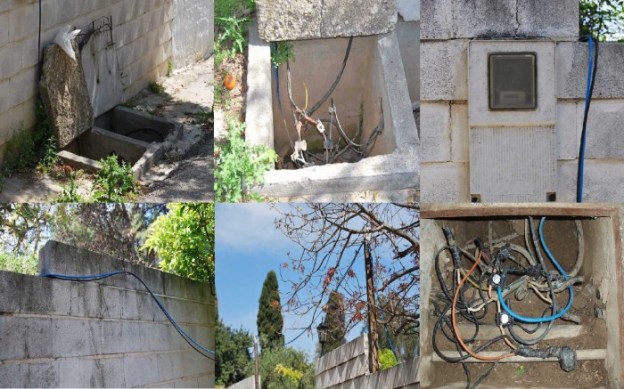

Dicho y hecho se quemaron 130 metros de mangera de 3 x 16mm2 y dejo sin luz a 4 casas, como eran ya las 11 de la noche del viernes 29 de Noviembre de 2014, salimos a mirar y enseguida olimos que algo iba muy mal, ya veo 3 arquetas y de ellas salia humo de las 3 a la vez y un humo apestoso de cojones.
Al dia siguiente que era sabado, nos pusimos solucionar el problema, ya que sabiamos que ENDESA iba a decir lo mismo de siempre, "el trafo es privado, si el castillito y la linea de la calle tambien lo es, ahi no podemos tocar", hacia falta un cable nuevo, llame a un par de almacenes, pero estaban cerrados y por ultimo llame a una tienda a ver y me dijeron que tampoco, que probara Bricomart y alli compramos 4 bobinas de 75m de 25mm2 de cobre a 3€ el metro, total 900€ asi sin anestesia.

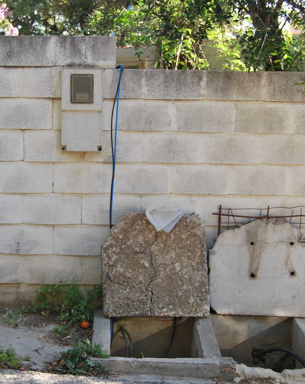

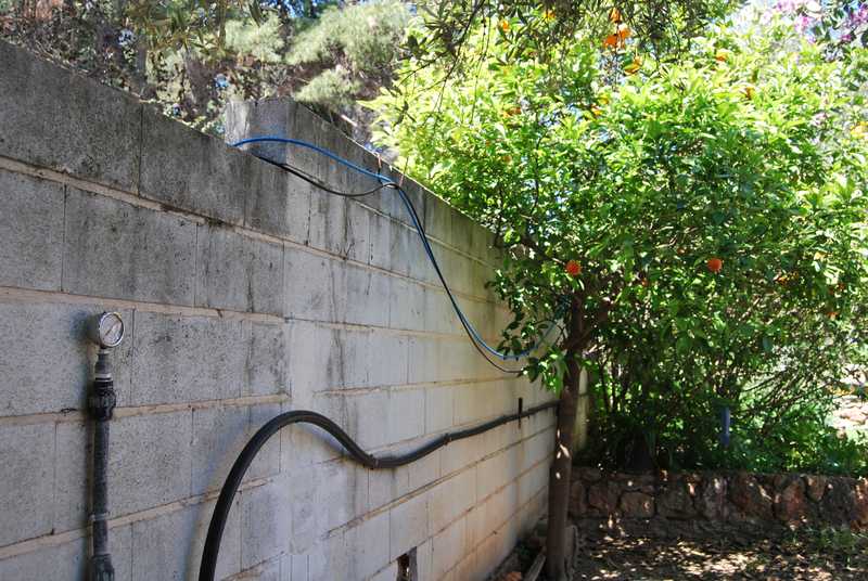

Puestos a la tarea hicimos una instalacion provisional de dos fases, que era lo que a nosotros nos hacia falta y a la espera de tener un presupuesto de algun profesional, ya que los vecinos no son muy dados a eso de que el trabajo lo haga uno de la calle, en este caso nuestra propia calle ya que yo estoy aqui y en eso estamos aun, a la espera.
Bueno, pues el viernes pasado a falta de 9 dias para que haga 5 meses, 5 MESES que los cables estan puestos de manera provisional, nos llaman de ENDESA y nos dicen :
"Tienen ustedes abierto un expediente por que hay una doble acometida y esta no pasa por el contador", JA, JA, JA, un cable de 150m NEGRO y AZUL, que es dificil no ver, que se ve que va a la arqueta y que va a los cables de aluminio que van al contador y me dicen que "no pasa por el contador", alucino en colores.
