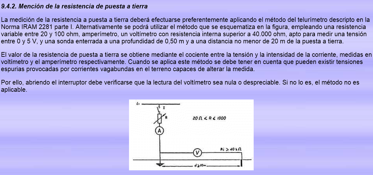

...esto ya sería otro cantar. El dibujo lo colgué no hace mucho en otro post, ahora añado el artículo
completo
Lo suyo es hacerlo con el Telurómetro, pero en las subestaciones, o grandes centros de transformación, se recurre al medidor
de corrientes de paso y contacto, el cual inyecta 5...10 A y mide las caídas de tensión y por ende la resistencia
