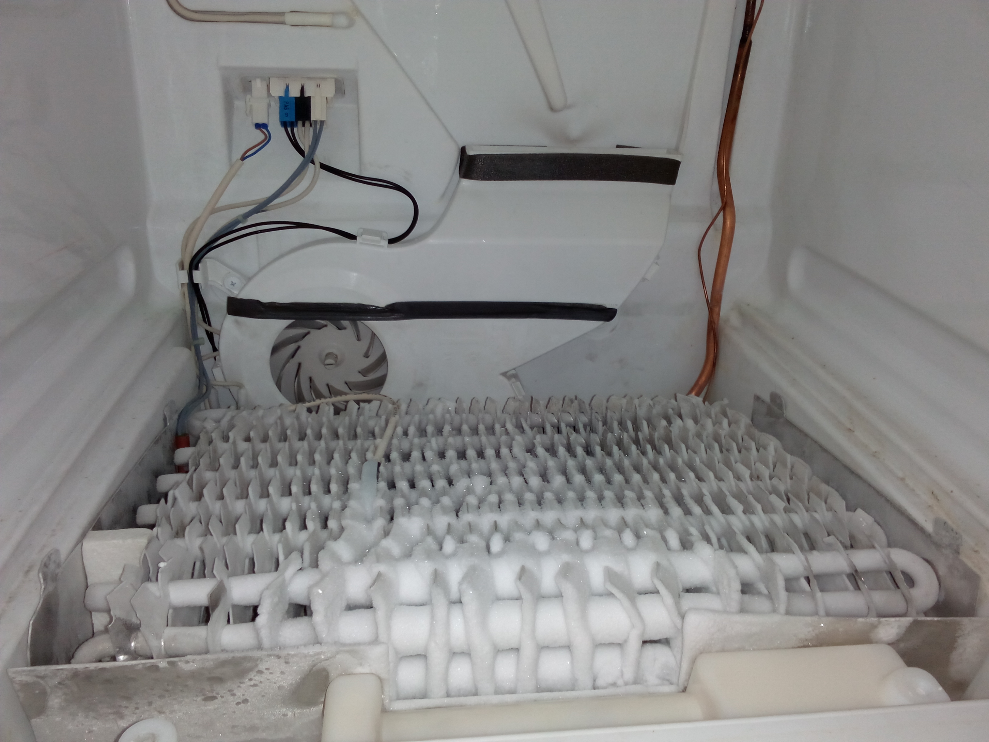

hola... de un tiempo para acá mi nevera Siemens No Frost saca hielo por uno de los conductos que comunica la zona del frigorifico con la zona de enfriamiento que queda debajo del suelo del congelador. Al quedar estos conductos taponados por el hielo la nevera deja de enfriar, pero el congelador funciona correctamente. Si la tengo dos días apagada, se derrite todo ese hielo y al arrancarla de nuevo vuelve a funcionar... hasta que vuelve a hacer hielo unos días despues.
Vino el técnico del seguro, vimos que los tubos de refrigeración que están debajo de una plancha de corcho bajo el suelo del congelador están cubiertos de hielo, para arreglarlo cambió la placa electrónica, el damper, la sonda y el fusible térmico. Me asegura que las gomas de las puertas y el conducto de desagüe están bien... pero vuelve a fallar... el técnico me dice que tengo que comprar un nevera nueva porque cree que tiene una fuga de gas en algún sitio y fuerza a la nevera a trabajar en exceso y por eso acumula hielo.
No soy un experto pero desde que detecté la avería he observado que la nevera no hace el típico crujido cada X horas con motivo del funcionamiento del sistema de desescarche...
¿Me podéis ayudar? Que puede estar fallando? Tiene razón el técnico y he de comprar otra nevera?

hola, gracias por responder... no puedo hacer la foto ahora porque ayer le que quite todo el hielo con un secador para que no se me estropeara la comida, pero mas o menos es como la foto que adjunto (no corresponde a mi nevera). El hielo se forma alrededor de esos tubos que refrigeran que estan bajo una plancha de corcho bajo el suelo del congelador, el ventilador que distribuye el aire frío funciona correctamente.
Como dices en tu respuesta, cuesta un poco abrir tanto la nevera como el congelador, he de decir que las gomas son magnéticas.
Respecto a lo del sellado del armazón no se como comprobarlo...
Un saludo y gracias.

Pues menudo técnico de mis coj...
El síntoma de la avería de la foto es un exceso de gas (aunque no mencionas si en la tuya te lo han rellenado) o
que no funciona la resistencia de desercarche que llevan los "no frost". También podría darse el caso que el termostato
no cortase, pero entonces también tendría que haber hielo en el evaporador interior
Con respecto al "click" que no oyes no es del sistema de desescarche, sino el del arranque del compresor...el cual
no te arranca porque está funcionado de contínuo ya que al no haber frío dentro del evaporador no hay nada que
le mande parar...

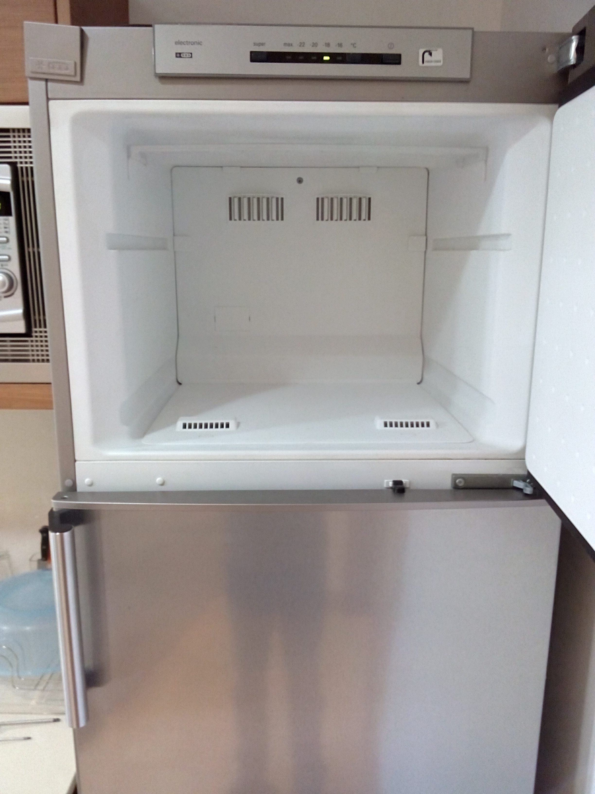

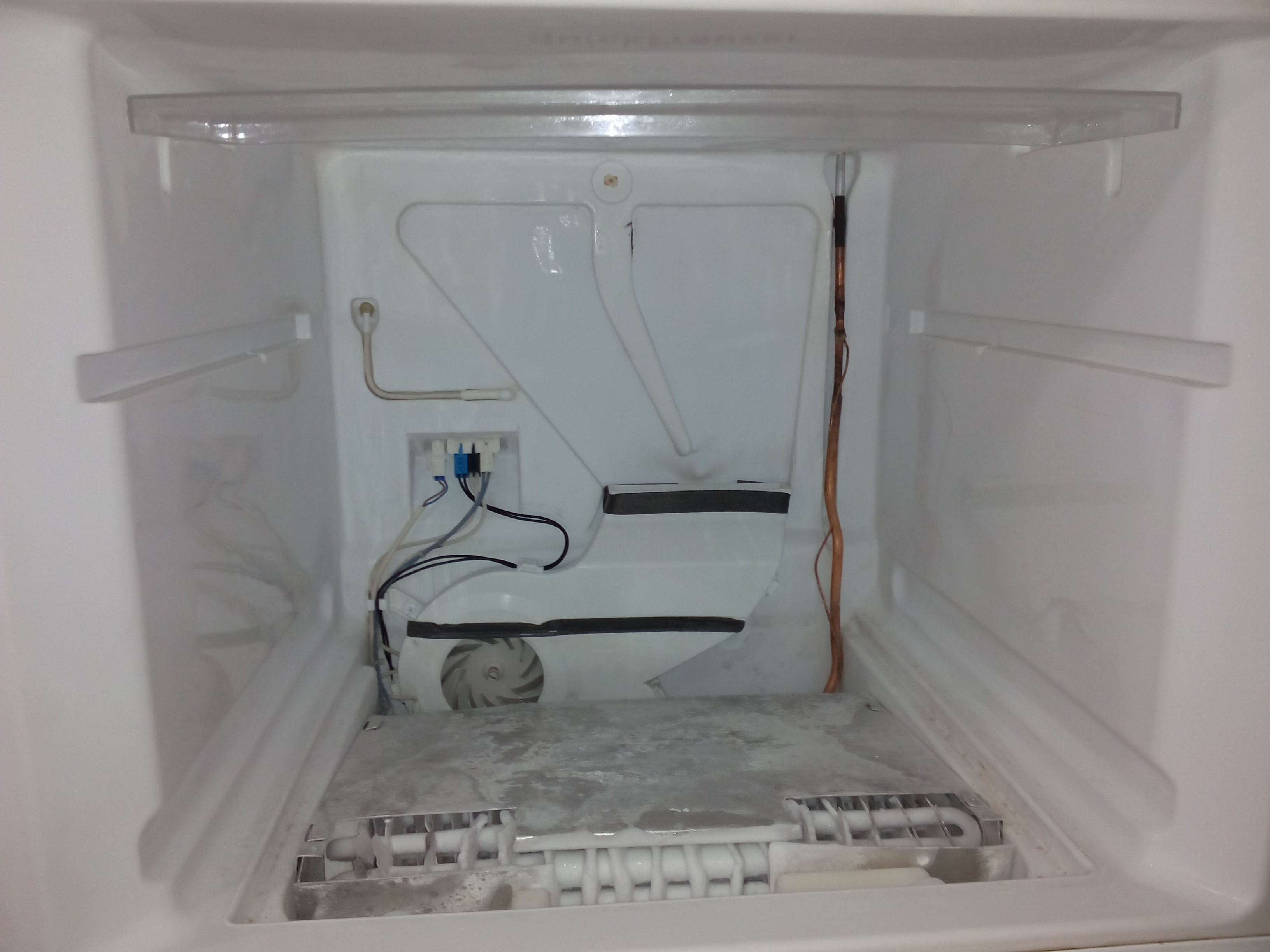

Aqui os dejo todas las fotos que se me ha ocurrido hacer, como derretí el hielo antes de ayer aun no hay demasiado...

Mide continuidad en los tres conectores de la derecha, el de la izquierda es de la sonda, tiene que estar bien sino no arrancaría el frigo.

hola!!! ante todo gracias por seguir mi tema y sugerir cosas!!, como mido la continuidad? no soy técnico de nada simplemente un poco manitas, intuyo que hace falta un polímetro para hacerlo, no? alguna manera casera de hacerlo?
