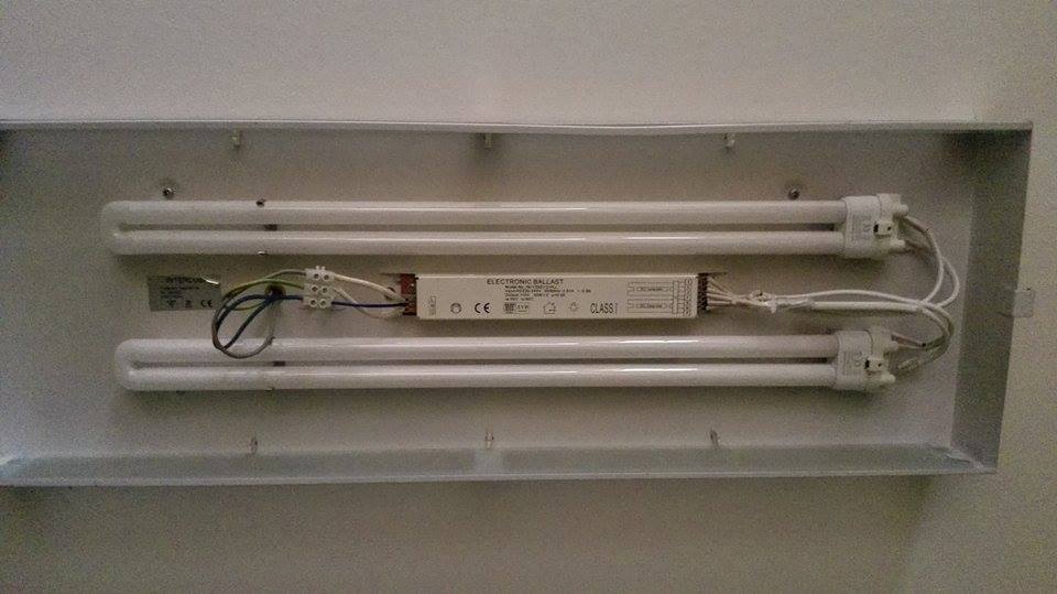

Buenos días,
En primer lugar agradecer este fabuloso foro. Soy nuevo y me gusta mucho la electricidad....
Al tema,
Me encuentro con un problema y no se de donde puede venir.
Tengo un plafon de cocina con fluorescentes y cuando apago la luz me hace un destello cada minuto lo que se carga los tubos en muy poco tiempo. No se si es un problema con el plafon o con la instalacion.
Gracias de antemano por vuestra ayuda

Pues si se enciende cada minuto esta claro que le esta pasando intensidad ,así que mira a ver si el interruptor esta bien o tienes fuga en ese circuito

He cambiado el interruptor y sigue haciendo lo mismo, lo he desconectado y no le pasa.....

Pues a mi me suena a que es el interruptor que esta roto y no llega a cortar del todo.
Otra posibilidad es que no sea un interruptor, si no que sea un conmutador y que este mal conectado o que toda la tanda de interruptores este defectuosa.

Acabo de adjuntar la foto del plafon.
Solo existe un interruptor, no va conmutado.
Lo he cambiado veces por diferentes
he quitado un cable del interruptor y sigue haciendolo (Dejando uno)
he quitado el otro y lo mismo (Dejando el otro)
me estoy volviendo loco

Con más razón pienso que el interruptor puede estar bien y lo que puede ser es que la fase le esté llegando directa y el interruptor SOLO este cortando el Neutro.

Por cierto sube foto del cuadro general de la vivienda que te podamos decir algo más....o de una caja de registro que alimente esa pantalla para poder decirte como hacer que al interruptor le llegue la FASE y no el NEUTRO, como creo que es lo que esta pasando .(con la tapadera abierta lógicamente) :grin:
