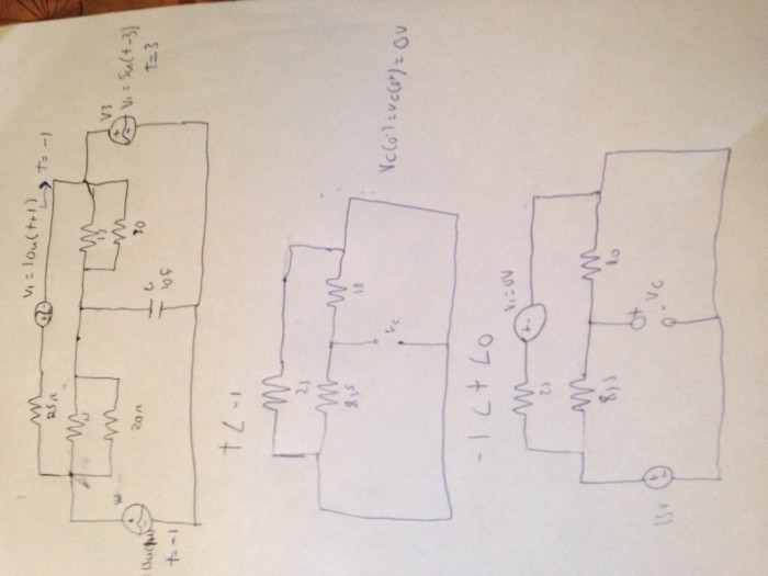

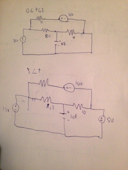

Buenas:
Tengo dudas con el ejercicio que adjunto.Me piden hallar el voltaje del capacitor para todo T. Mi duda esta en que intervalos de tiempo usar, lo hice con los siguientes -1<t, -1<t<0, 0<t<3, 3<t; pero un compañero me dice que no se toma en cuenta el 0, por lo que habría un intervalo de -1<t<3, es esto correcto? En las imágenes adjunto el ejercicio, con el planteamiento que hice, a ver si lo estoy haciendo bien, o tengo algo que corregir. Gracias
