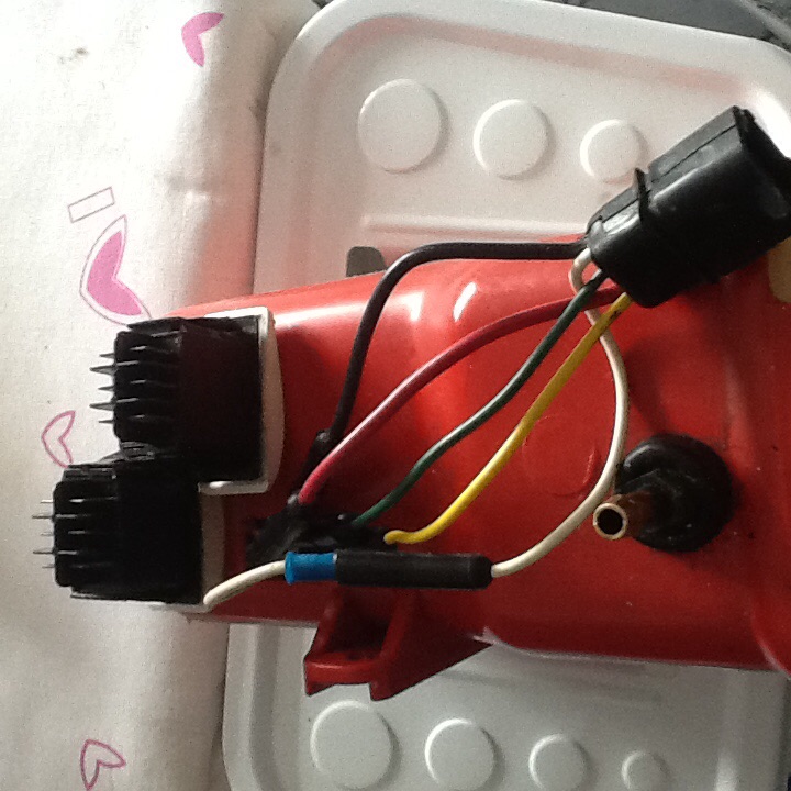

Buenas tardes a todos.
Es la primera vez que entro en vuestro foro y es muy bueno al menos para mi que soy un principiante con muchas ganas de aprender.
Tengo una bomba hidraulica de unos flaps de un barco de recreo y no tengo idea de como hacer las conexiones. Dispone de 5 cables, alguien podría decirme a que corresponden y como conectarlo a corriente(12v) y hacer la conexión de 2 pulsadores?. Gracias

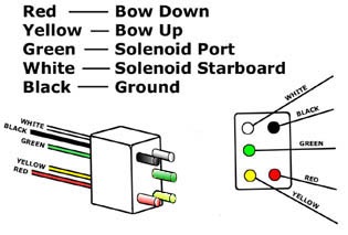

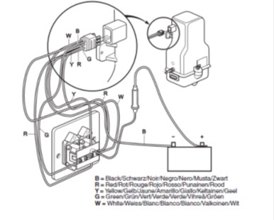

Por si sirve de algo modelo de bomba y algún diagrama. Gracias

Si tienes los pulsadores originales la cosa está bien clara: sólo tienes que guiarte por los colores

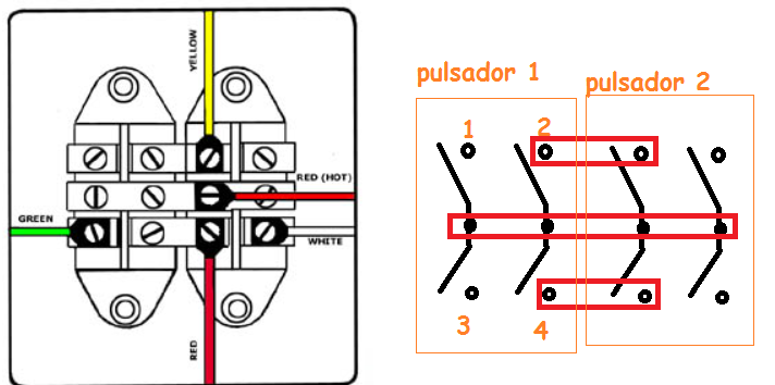

Creo que esos pulsadores son dobles, y de doble circuito, con retorno a la posición "0"
´Si no me equivoco el funcionamiento sería así
Pulsador 1:
Pulsando arriba > cierra Red hot con Yellow
Pulsando abajo > Cierra Red Hot con Green
Pulsador 2
Pulsando abajo > cierra Red hot con Red
Pulsando Abajo> cierra Red Hot con White
Los rectángulos en rojo serían puentes en los pulsadores
Pero como te dije esto es un brindis al sol, pues sin verlos físicamente todo son elucubraciones

Buenas tardes.
He realizado las conexiones como me has dicho pero los cilindros se estiran pero cuando le doy a retraer la bomba entra pero no se mueven. Qué puedo hacer?
