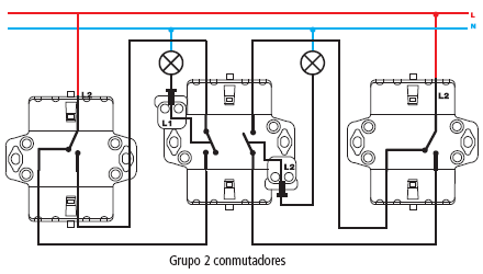

Tres interruptores (uno de ellos conmutado doble)
10 May 2015, 12:25
tengo tres interruptores en el pasillo y dos lámparas. El primero enciende la lámpara nº1 y el tercero la lámpara nº2. El problema es que el interruptor segundo es conmutado y debería encender y apagar las dos lámparas. Tengo 6 cables en el segundo interruptor (4 grises, 1 marrón y 1 negro) y no sé como conectarlos. He probado varias combinaciones y nada. Con alguna combinación he conseguido encender las dos lámparas con el interruptor segundo pero luego no se apagan con el interruptor primero ó tercero.
Adjunto foto del interruptor.
¿Alguien puede ayudarme?

A ver si te aclaras con este esquema
