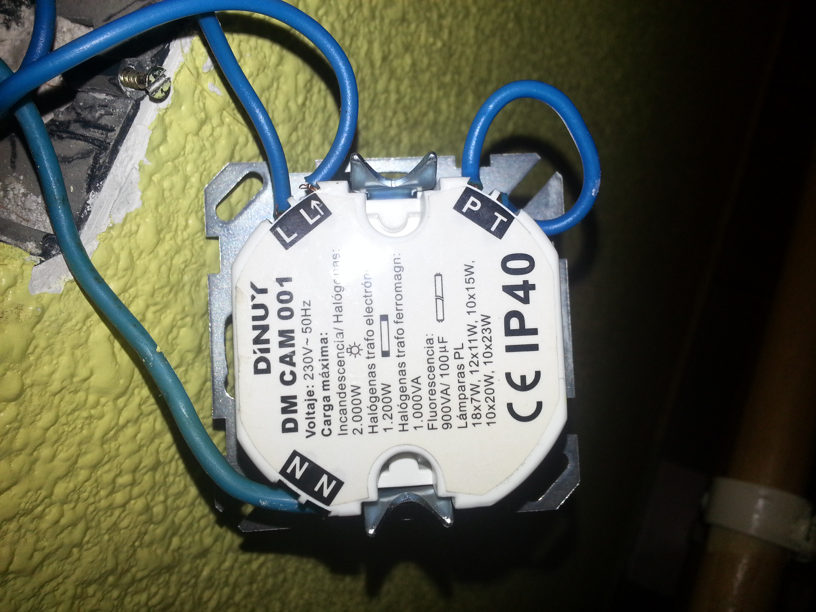

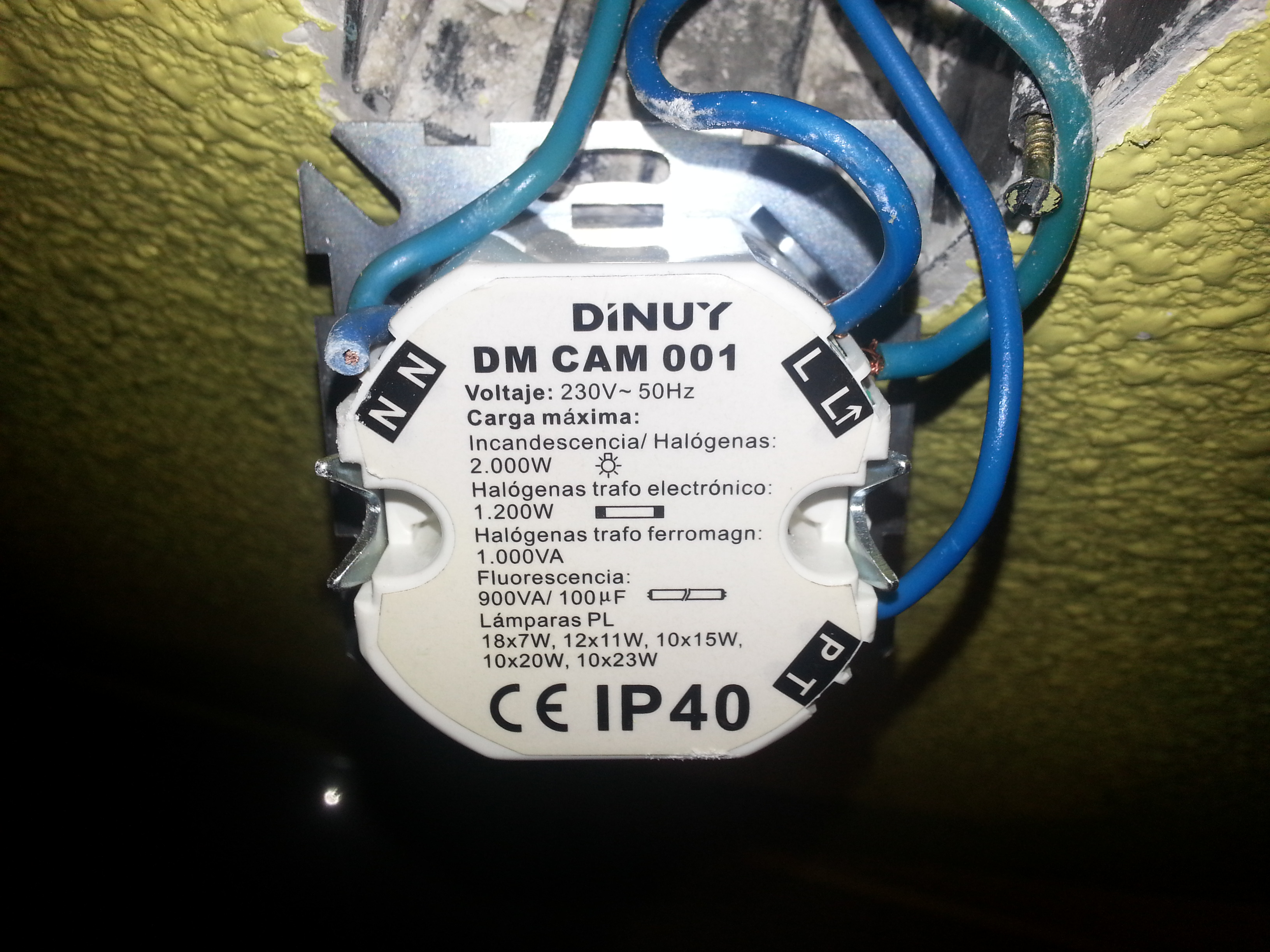

Hola. Necesito vuestra ayuda por favor.
Estoy tratando de instalar dos detectores de presencia DINUY DM CAM 001 y me estoy volviendo loco, ya que no consigo que funcionen los dos, solo consigo que me funcione uno de ellos.
Los intento instalar en el pasillo de mi casa para controlar 8 focos alójenos, antes tenia puestos unos de Ticino pero al fastidiarse uno de ellos opte por sustituirlos e instalar estos de Dinuy, estos una vez instalados correctamente deben de funcionar de forma autónoma cuando detecten presencia y a su vez si le doy al pulsador de forma manual que se enciendan los focos, asease indistintamente con la detección o con el pulsador.
Uno de ellos lleva tres cables conectados mas un puente y el otro lleva cuatro cables conectados, he probado de mil formas y no consigo que funcionen, no se si es que tengo mal conectados los cables o que pasa, pero solo consigo que me funcione uno de ellos o el otro no lo dos juntos.
Pongo unas fotos para que veáis a que me refiero así como el manual del propio detector.

Buenas tardes.
En primer lugar, decirte que si la instalación estuviese realizada diferenciando los cables con los colores bajo normativa, el realizar la operación te resultaría mucho más fácil.
Dicho esto comentarte que revises las conexiones puesto que en ningún momento en las instrucciones dice que deba llevar un puente como el que tienes puesto.
Espero haberte ayudado, un saludo.
