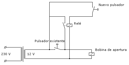

Hola, no es necesario irse a artículos de domótica para lo que propones. Como dicen, necesitas un relé que tenga un contacto NA (normalmente abierto) en paralelo con el pulsador. Este relé es una pieza muy sencilla y no es cara que se puede montar dentro de una caja de empalmes. Para accionar el relé puedes usar los 12 V y poner un pulsador en serie con la bobina, puedes poner mas pulsadores en paralelo.

El tema de la domótica era porque no quería estar cableando, sino más bien tener un mando para poder usarlo desde las dos plantas superiores a donde está el pulsador. Así que más o menos me va quedando claro que tengo que comprar para intentar hacerlo. Además el gráfico es muy explicativo. Aunque me vendría bien si me recomendaras que comprar así por encima, para ver precios y hacerme una idea para que no me estafen (lo digo porque no me entero) cuando vaya a comprar lo que necesite. Los componentes que Hefner me parecieron caros, pero claro, desconozco si es realmente la media de precio para esas cosas. Otra vez muy agradecido a las respuestas de los dos. Saludos!

Vamos a ver: si quieres hacer el mando cableado no necesitas relé, solo tirar los dos cables de pulsador a pulsador (y poner tantos pulsadores
como desees) y no hay mayor complicación

No, sólo tienes que conectar los dos cables del nuevo pulsador en paralelo con los del pulsador
existente y ya funciona
