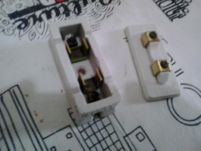

Hola, busco un fusible antiguo de cerámica, un plomo de los de toda la vida.
Este es de la marca Simon y de 15 A.
Aunque la cerámica esté rota, en realidad sólo necesito uno de los contactos de latón, ya que en este que tengo, en uno de los dos contactos el metal está partido por el ángulo y no agarra bien la otra pieza.

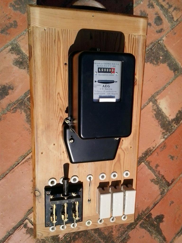

Hola, gracias por responder, efectivamente es para museo, no lo usaría en una instalación, aunque no descarto poner en tensión el montaje, pero estos tableros que monto a veces los pongo en tensión y algún dia de invierno conecto una estufa a través del montaje. Y claro, al ser trifásico han de ser 3 iguales.

Por cierto, crees que podría arreglar el contacto de latón? por casualidad he comprado un estaño que es bastante duro y tiene un punto de fusión alto, hasta me cuesta soldar con él.
No indicas si el contacto que tienes roto es el de la tapa o el de la base. Si es el de la tapa lo puedes soldar sin mayor problema
porque no hace de resorte. En cambio si es el de la base la cosa se complica ya que perderá la tensión del muelle a las primeras
de cambio
Referente a utilizar un estaño "duro" no te lo aconsejo: si tiene mayor dureza es porque tiene mas porcentaje de plomo, con lo cual
aumenta la temperatura de fusión y agarra peor en el cobre o latón. Ese es para soldar plomo
Lo idóneo para soldar esa pieza, con total garantía, sería mediante varilla de plata (no confundir con el estaño-plata) pero para ello se
necesita una temperatura alta: soplete oxi-propano o de acetileno
Pero lo suyo es hacer la pieza nueva: solo necesitas un trozo de latón, que lo puedes sacar de una bisagra p.e. (pero que sea autentica
no unas que hay con baño)

Hola, gracias por responder, la pieza es de la base. Quizá intente hacer un apaño con un trozo de latón como dices.
El estaño ese es una mierda, me lo vendieron en una tienda de electrónica y tienes razón, suelda fatal.
Ese contador no será el definitivo, tengo reservado un CdC T5 de 10 A 3x127/220 V, pero está en "plancha y pintura". Una de las cosas que me gustaría conseguir también es un T5 de 3x220/380 V de 10 a 20 A, pues en mi casi todos los he visto de este modelo son de 3x220 V (solo he visto 3 de 380 V, uno de 10 A, uno de 5 A y otro de tan sólo 2 A). Ya me animaré a colgar alguna foto, tengo pensado hacer un blog.
Es una pieza bastante sencilla de hacer, teniendo los medios. Eso sí, el latón que vas a encontrar no tiene
las mismas características que ese, el cual en su composición lleva fósforo, que le hace ser mas duro pero
también mas quebradizo. Pero para lo que lo quieres el de las bisagras vale de sobra...
