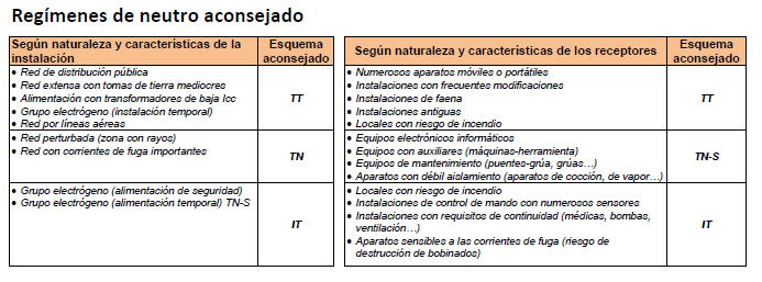

No hay nada raro en la instalación: eso es así porque se trata de un régimen de neutro TN, que también
se utiliza por aquí. Una de nuestras fábricas lo tiene, porque el diseño de la planta fue hecho por la matriz
francesa, en contra de nuestra opinión...
TN.pdf
(33.04 KiB) Descargado 2577 veces

Cada régimen de neutro tiene sus ventajas e inconvenientes. En cuanto al sistema de explotación en una fábrica
el TN no es mala cosa. Tras la puesta en funcionamiento de nuestra nueva fábrica, con ese régimen, hemos podido
constatar que las paradas intempestivas de las máquinas, por defectos de aislamiento, son menores. Claro está que
no todos los criterios son extrapolables. También hay el inconveniente de que para "prestar" máquinas entre fábricas
hay que revisarlas antes de ponerlas a funcionar y cambiar alguna cosilla. Porque sabido es que cuando mete mano
mantenimiento en una máquina "no la deja como estaba", lo que en un sistema de régimen del neutro no tiene importancia
en el otro sí: la seguridad está por encima de la producción, así que por mucho que urja la p.e.m. tendrá que esperar el VºBº...
