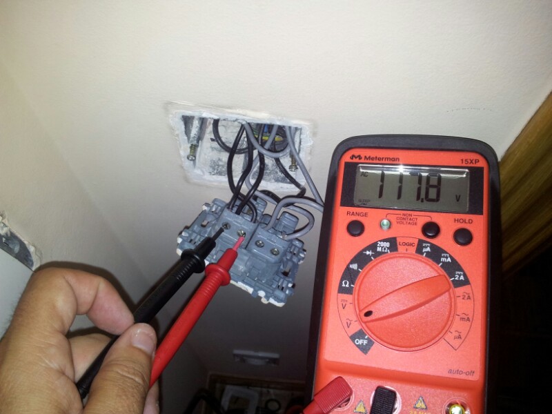

Hace unos días sustituí las bombillas por unas de led y ahora apagando los led se iluminan un poco al cabo de unos segundos. Esto me ha dejado mosca y mas cuando no tengo las lamparas testigo en los interruptores. He comprobado toda el cableado y esta correcto. Además llevaba 15 años funcionando con las bombillas tradicionales sin problemas.

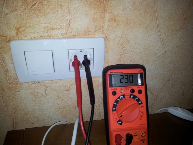

Con un tester he comprobado la tensión en los enchufes y en circuito cerrado da 230v (lo esperado) y en abierto dan 48v.
Otra medida extraña es en los enchufes, midiendo la fase con uno de los dos otros dos cables da una tensión de 120v, midiendo en otra habitación con 3 enchufes la medida es 220v.
Se OS ocurre que puede pasar? A que se debe esa tensión en los enchufes con el circuito abierto????

Ya habia visto esa pagina gracias. Pero no me resuelve nada:
- Mis enchufes ni llevan indicador luminoso.
- Ya he comprobado mil veces que el interruptor corta la fase y NO el neutro.
Como digo es muy curioso los 47v que marca el tester en los enchufes con el circuito abierto y mas curioso los 118v que marca en el interruptor cuando debería marcar 220v (lo he comprobado en prácticamente todos los interruptores de mi casa).

Hola, con el interruptor abierto el tester queda en serie con la bombilla, poe eso mides tensión. Los 47V de los enchufes pueden ser inducidos.
Has probado con un buscapolos si se ilumina con un polo o los dos en los enchufes? También puedes medir la tensión de cada hilo activo a tierra.

Pues estos son los datos usando un busca polos y un teste
Circuito abierto:
- polo derecho y polo izquierdo sin iluminar
- tensión entre fase y la tierra en el enchufe 45v
Circuito cerrado:
- polo derecho se enciende (donde esta la fase), polo izquierdo no se enciende
- tensión tension entre fase y tierra en el enchufe 220v
Con el circuito cerrado al poner el tester teniendo la lampara conectada al enchufe la poca intensidad de los les baja un poco y el testero marca 32v entre fase y tierra......

Se me había pasado un dato importante....
En la siguiente foto podéis ver como la lampara de mesilla que lleva las dos bombillas led tiene el típico interruptor para encender y apagar. Pues bien:
- Circuito cerrado e interruptor de la lampara cerrado, las bombillas de encienden, era evidente jajaaaj
- Circuito abierto e interruptor de la lampara abierto, las bombillas están apagadas al 100%
- Circuito abierto e interruptor de la lampara cerrado, las bombillas se quedan mínimamente encendidas
Me diréis que use el interruptor de la lampara pero nos es mas cómodo usar los interruptores de la pared........
