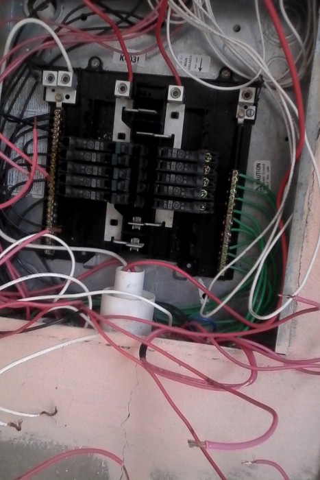

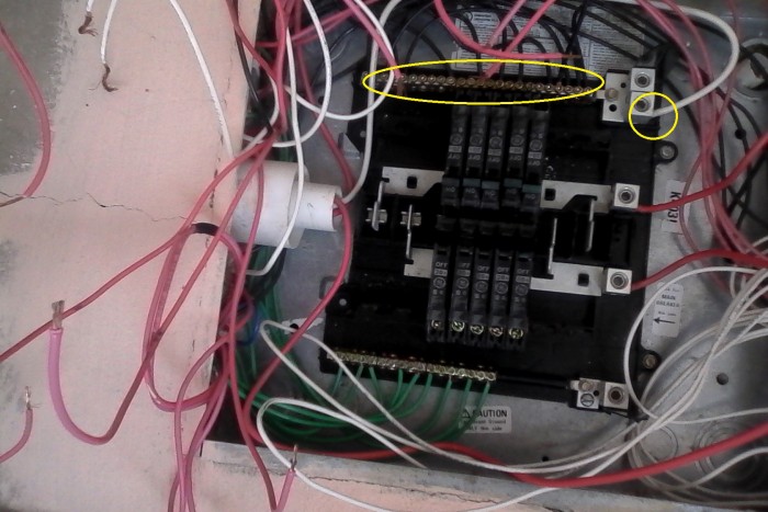

Saludos, tengo un problema que creo que es con el neutro y explicare lo mas detalladamente posible para ver si me pueden ayudar.
Instale en una casa recien-construida todo el sistema eléctrico, desde los tubos PVC hasta el final, cada toma-corriente y cada bombilla tiene un circuito diferente (cada 8 bombilla uno diferente), cada cable es de color diferente neutro negro, linea rojo y tierra verde y retorno blanco, o sea no hay confunciòn de ningún alambre, cuando puse la acometida desde el poste de luz (2 potenciales y un netro) los bombillos me prenden solo incluso con los breakers abajo. Para cortar la corriente desconecte las dos lineas desde la acometida y aùn así me siguen prendiendo las luces, osea las luces estan prendiendo solo con el neutro y no hay ningún potencial conectado.
En la circuiteria no hay ningún alambre extraviado, porque todo esta bien identificado, no hay corto circuito, porque todo el sistema esta en tubería PVC, osea todo esta bien conectado.
El punto es, que no le veo ninguna lógica que un neutro me prenda las luces sin haber conectado ningún potencial y estoy estancado ahí y ni se que decirle al dueño de la casa. Ya consulte con algunos amigos y no entienden el problema.
PD: En la caja de breaker tengo dos potenciales (220) y un neutro
