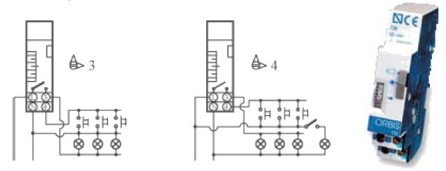

Hola a todos, tengo un problema y espero me ayuden a resolverlo, en la finca tenemos tensión de 110, conectando fase y neutro, para tener 220 pinchamos dos fases, instale un temporizador, que al darle corriente se enciende y no se apaga, la instalación esta hecha de acuerdo al diagrama Nº 3 es un temporizador T20, pensé que el temporizador estaba defectuoso, lo probé en casa de un amigo que tiene la potencia en fase y neutro 220, funciona correctamente, no se como hacer, espero me ayuden gracias por anticipado

Disculpen amigos soy Guille, olvide decirles que la conexión que hice fue pinchar en linea una fase y en neutro otra fase, y les vuelvo a repetir que se enciende las luces de la escalera y no se apagan como les dije anteriormente el temporizador esta bueno, gracias otra vez

debe funcionar, lo de fase y neutro en el temporizador es solo para indicar que solo se corta la fase del circuito. al haber dos fases, es indiferente. Desconecta la borna 4, Veras como si se apaga. Creo que tienes mal el cableado.

Hola, puede ser un error de cableado o un pulsador que por rotura está siempre cerrado.
Una puntualización: en España la tensión en ese tipo de red que tienes es de 133/230V.

Hola buenas. Tienes el selector en modo automático Prueba a desconectar el cable de la borna 4 y esperar el tiempo si se apaga tienes algún pulsador cerrado.

Gracias Amigos, tenia un pulsador averiado, problema resuelto gracias otra vez
