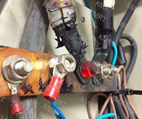

Increible lo que me mando un colega el otro dia.
Cuando llegaron a la empresa les dice el encargado que algo pasaba, que olia a quemado hace unos dias.
Seguro que mas de uno no lo ve.

Pues eso tiene muy mala pinta, pero mala mala, como para ir corriendo a desconectar la línea.

tuercas con led rojo........ ya no saben donde meter eso de los leds.
y el olor a quemado ?? de que era ??

en verdad esta lindo e interesante, uno en general siempre llega cuando ya todo es historia, pero haber agarrado eso mientras estaba en deterioro, es algo que usualmente a mi no me pasa.
tambien es interesante el darse cuenta que NUNCA pasa de un momento a otro, es consecuencia de un cierto tiempo siempre.
fijate que te dijo que venia hace dias.
hay que aguantar dias asi !!!!

que harian usteds luego de reparar eso ??

Eso es lo mas sangrante que lo del "hace dias que huele a quemado", pero no vamos a desconectar las maquinas y para la produccion.
Por mi parte le dices:
1º : Lo que vas a hacer para que no le arda la fabrica.
2º: Como deberia de hacerse la instalacion para que no vuelva a suceder
3º: Cuando te diga que eso lo haremos la proxima vez, pues ir a rezar a quien corresponda en cada una de las religiones del mundo, para que la proxima vez que te llame no sea para decirte que no hace falta que vengas mas que ya no tienen la fabrica.
A la gente le gusta mucho decir eso de : "pero asi aun aguanta un tiempo" y no te lo estan preguntando, te lo estan diciendo a ti y a la instalacion para que no se salga de madre.

si soy empleado de la empresa , pues le pregunto al jefe que es lo que quiere que haga.
¡Uy, Fernando! poco ibas a durar conmigo. Un OFICIAL debe saber cómo se hacen esas cosas, solo en caso
de que no se vea capacitado (por la envergadura del trabajo) pedirá opinión a su jefe, pero para una nadería
como esa no se le molesta
En el caso que nos ocupa todo el mundo ha visto "un tornillo al rojo" y todo el mundo dedujo que era por un
mal apriete. Pero a lo mejor no es esa la principal causa. Fijándose con detalle se ve que no concuerdan los
aislamientos de los cables con el tamaño del terminal, tal vez porque sea un circuito de alta frecuencia, y se
haya utilizado una manguera multihilos en lugar de la de "Litz" que es difícil de conseguir.. Si ese fuera el caso
no se puede utilizar tornillos de acero para esa conexión, pero ese ya es otro cantar
Se ven mas cosas pero de momento lo vamos a dejar ahí...
PD: y ya que preguntas qué se debe hacer decirte que hay sanear el cable amputando cosa de medio metro
aunque se vea que, aparentemente, no está afectado. A ver si adivinas porqué...
