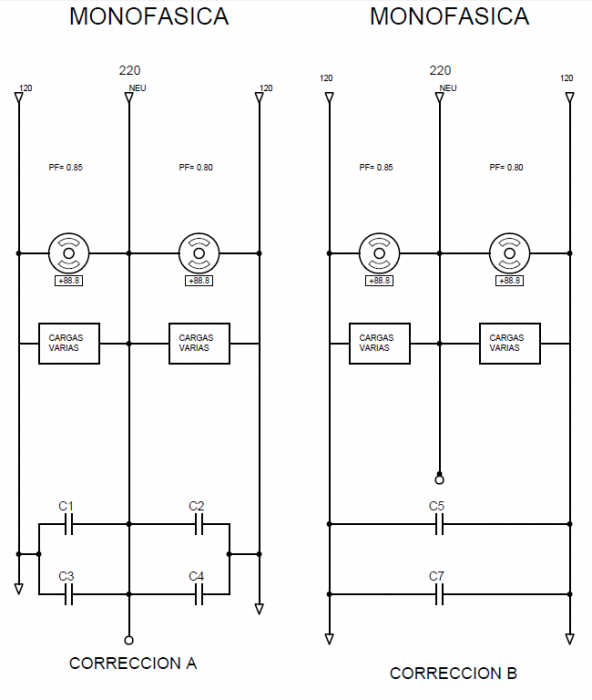

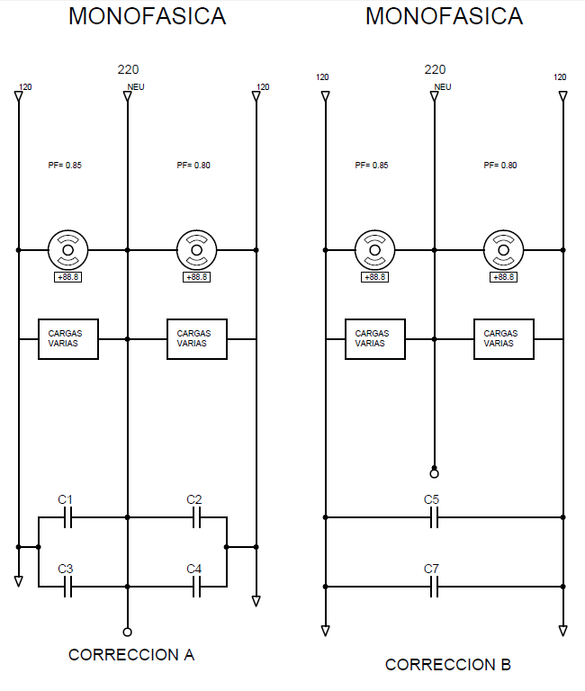

Colocacion de capacitores en cargas monofasicas
18 Jul 2015, 02:42
Hola a todos.
Mi caso es diferente. tengo tensión de 220 voltios con neutro, dividida en dos cargas donde hay Frezzer bombilla y del otro lado bomba de agua, motores eléctricos y mas frezzer, el asunto es que tengo bajo p.f. en ambas lineas de 120 voltios, y no se si corregir el F.P. en los 220 o corregirlo en cada linea de i20 voltios, por demás decirles que tengo un peque¿ des balance en ambas lineas. ¿como debo colocar los capacitores y ¿en relación a que mido los reactivos¿ ej, en la linea de 220 colocando la punta del analizador en una de ellas o desde el neutro?

Hola, tienes contador de reactiva?
